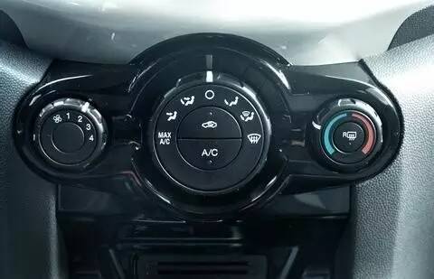

1.开暖风是否费油?
有些车主因为担心费油,所以不开暖风,其实是没有必要的。汽车暖风是发动机的冷却系统在给发动机散热的过程中,被一个小风扇把热量导入车内;在暖气关闭的时候,风扇停转,同时热风口关闭,这些热量就会散入大气中。所以,汽车暖气是增加油耗的。

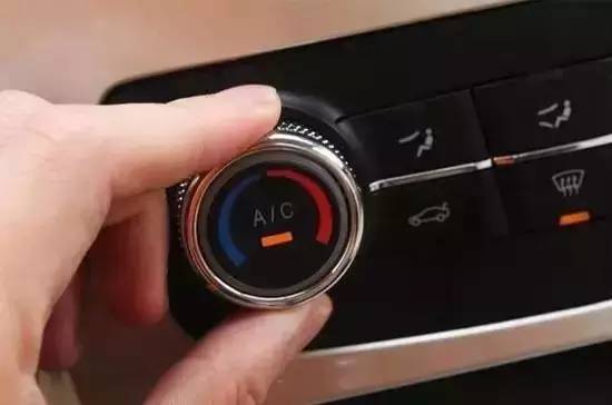

2.A/C键按还是不按?
使用暖风大可不必按下AC开关了。按下AC键是启动压缩机,通俗的说就是开冷风,而暖风就不需要,因为暖风就是把原来通过水箱散发的热量转移一部分进入车厢,所以开冷风会抵消掉一部分发动机动力,暖风则不会影响动力。

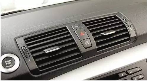

4.如何快速提升车内温度?
先启动发动机预热,等发动机温度指针到中间位置后,先打开暖风,同时把空气循环设置为外循环,让车内的冷空气排出车外,等待2-3分钟后,将空气循环设置为内循环即可。
