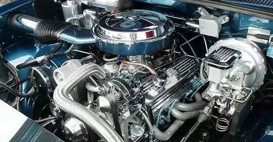

三、机油与汽油混合燃烧后的味道
造成原因:机油蹿进燃烧室参与燃烧了
这种味道一般比较少见,不过闻到后您一般都不会判断错。由于机油与汽油的燃点不一样,所以在汽缸内机油不可能被完全压缩、燃烧,这时就会有少量的机油颗粒从排气管排出,也就是我们俗称的冒蓝烟。 首先,汽油机的轿车冒蓝烟肯定是一种不正常的现象。正常情况下机油只应在机油管道里对气缸壁和活塞进行润滑,不过一旦缸筒的内壁磨损严重或活塞磨损严重,原本在机油道的机油就有可能窜进发动机燃烧室,此外,气门磨损严重的发动机也有可能烧机油。还有,一些车辆的输油管发生老化渗漏,也有可能会让机油滴到发动机或排气管上,这时散发出的阵阵油味儿还有可能引发火灾。

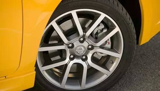

五、橡胶的糊味
造成原因:轮胎、皮带等橡胶件发生故障
橡胶烧糊的味道最容易分辨,如果爱车有此类气味我们首先应该留意以下几个部位。
检查发动机舱内的各条皮带是否有松弛打滑的现象。在车辆高速运转时皮带打滑很有可能造成散热不利等问题,遇有此种情况司机应停车熄火后马上进行检测,如果皮带松弛并已发出糊味就要立即送修了。
检查制动蹄片及轮胎有无过热。当我们遇到连续山路时,有些司机喜欢在弯道和上下坡时大力刹车,但这样极易给制动系统和轮胎造成过大负担,当制动器和轮胎已经发出“气味”警告时,您最好马上靠边停车,等刹车片的温度自然降低后再行驾驶,切忌用冷水浇在刹车片上。 此外,一些橡胶软管温度过高后也会散发出橡胶味,这时只有靠驾驶员的经验来判断了。

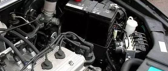

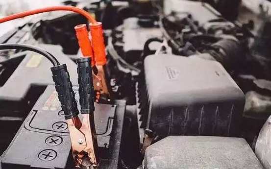

六、蓄电池有难闻的臭味
造成原因:电解液泄漏或亏损
这种现象多发生在湿式电瓶(普通电瓶)身上,因为湿式电瓶需要由电解液来完成电能的储存和转化,但当电解液发生泄漏 时就会产生一种刺鼻的味道;同时,如果电解液消耗过多以至亏损时,汽车运行时发电机就会向蓄电池强行充电,这时会 使蓄电池充电过热冒白烟,气味更加难闻。干式电瓶(免维护式电瓶)不存在漏液问题,但也会有失效周期,一般我们通过蓄电池顶部的观察口可以自行检测。

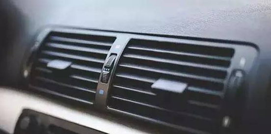

七、开空调室内有异味
造成原因:空调滤芯或送风道不洁
空调的送风道、汽车的后备厢,还有脚垫等部位被列为几大污染源之一, 所以当您闻到车内有不该出现的气味时,最好马上彻底清扫,否则长期如此会引发呼吸道疾病危及健康。
