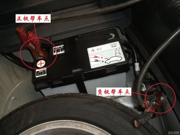

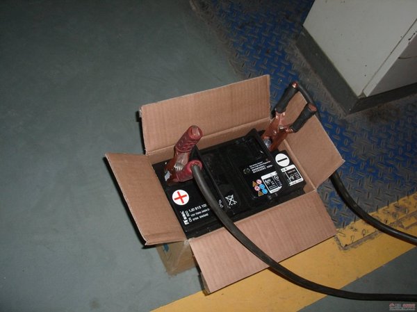

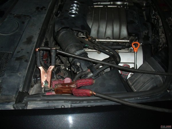

一、蓄电池损坏的应急方法故障现象:蓄电池亏电,马达起动无力或无反应所需工具:电瓶连接线操作方法:1、先找一台车或者找一块电量足够的蓄电池,移到故障车辆后备箱电瓶附近或机舱跨接起动接线柱附近,A6L共有两个地方可以跨接,一个是后备箱处的蓄电池桩头(见图2);另一个则是发动机机舱内的专用连接点(见图)。后备箱帮车点的连接方法
机舱帮车点的连接
2、用电瓶连接线分别连接两块蓄电池的正极和负极,为了保证安全,注意必须正极对正极,负极对负极。(正极为“+”号标记,负极为“-”号标记)
3、连接好之后,可直接启动发动机即可。如果故障车的蓄电池严重亏点,连接后电量不够,则等待2分钟,电量足的蓄电池会向电量低的蓄电池充电,当故障蓄电池存储一定电量后即启动会更容易。
对于手动变速箱车辆,在亏点情况下,只要打开点火开关仪表灯可以正常点亮,喇叭可以按响,可将档位挂到3挡,通过人力推或车拖等方式起动车辆。
车辆起动后,车辆就即可借助发电机发出的电量行驶到维修站排除故障。

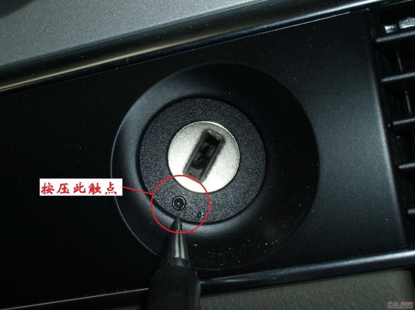

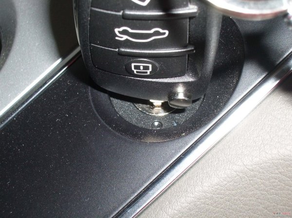

二、电路故障或点火开关损坏,应急拔出钥匙故障现象:钥匙无法拔出所需工具:牙签、圆珠笔尖均可操作方法: 奥迪A6L采用的是电子点火开关,当蓄电池没电或点火开关损坏时,会出现钥匙无法拔出的情况。这时候只需使用圆珠笔笔尖或牙签等尖锐物体,按压点火开关锁孔附近的解锁触点,钥匙即可轻易拔出。

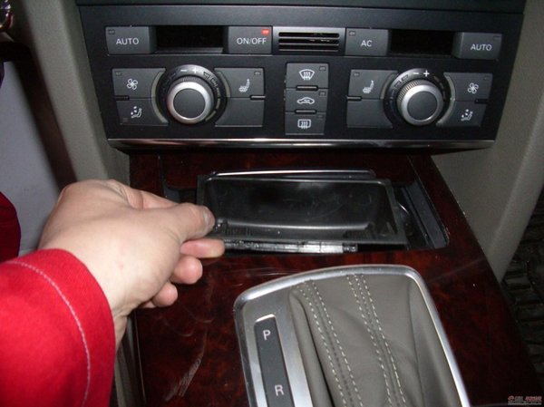

三、自动变速箱应急摘挡
故障现象:变速档位从P挡无法摘下
所需工具:随车工具中的螺丝起子(俗名改锥),或者直径低于7毫米,长度超过10厘米的圆珠笔、木棍等均可。
操作方法:
A6L自动挡车当刹车灯开关损坏、电瓶严重亏电或变速箱电脑发生故障时,可能会发生P挡无法摘下的故障。这时候不必着急,这款车专门设置有应急摘挡机构,只需要按照下述方法操作,档位即可从P挡摘下。方法如下:

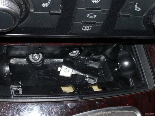

第1步先将挂档杆前部的烟灰缸盖板打开,把烟灰缸盒取出。(见图)
第2步将烟灰缸底部的黑色塑料片用钥匙或改锥撬出(见图)
第3步用随车的改锥,圆珠笔或小木棍插入左侧小孔,垂直压下小孔下方的解锁机构(见图)
第4步下压解锁机构的同时捏挂档杆的解锁钮,档位即可顺利摘下。
需要说明的是用工具垂直下压解锁机构的操作略有难度,耐心很重要,可能经过反复操作第3步才会发现解锁机构的玄机。

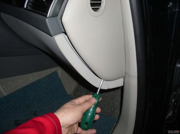

奥迪A6L的杂物箱属于电动开启,当电器系统发生故障时可能会导致杂物箱无法打开。遇到这种情况时不要着急,因为考虑到电器系统可能会发生故障,奥迪A6L专门设置了应急开启装置。只需按照下列方法操作,即可打开杂物箱。操作方法如下:
第1步先用随车工具中的一字改锥或钥匙将仪表台右侧的盖板敲出,翘盖板的点在盖板下部开口处。(见图)

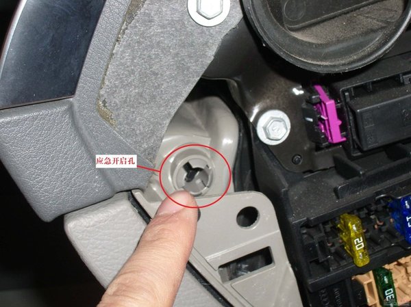

第2步拆下盖板后即可发现杂物箱侧面有专用的解锁孔(见图)
第3步用十字改锥插入解锁孔,稍用力捅手套箱即可打开。(见图)

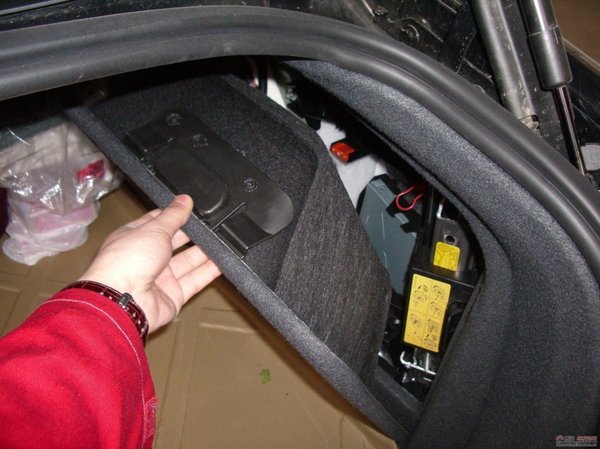

五、油箱盖应急开启
故障现象:油箱盖电动开启失效
所需工具:无
操作方法:

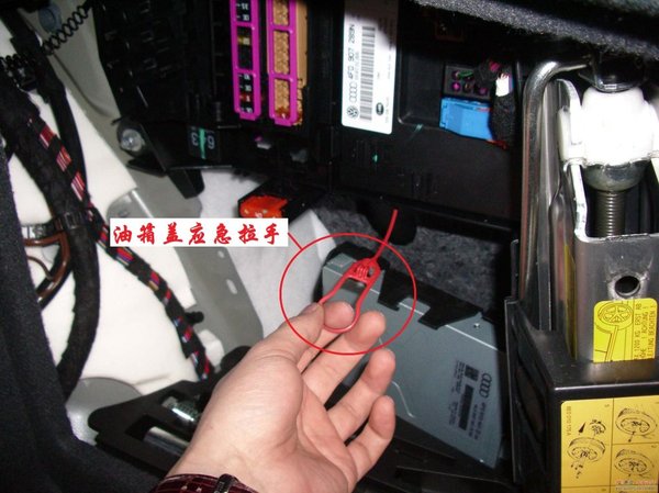

奥迪A6L的油箱盖受中央门锁系统控制,中控锁解锁状态,油箱盖也自动解锁。当中央门锁系统出现故障时,或者油箱盖电机损坏,可能会发生油箱盖打不开的情况。针对上述可能发生故障,原车专门设置有专用应急开启油箱盖的拉手,按照下列方法操作,即可打开油箱盖。
第1步先打开后备箱,拆下后备箱右侧的盖板
第2步从右侧盖板后找到油箱盖应急开启拉手
第3步稍用力拉应急拉手,油箱盖即可打开(用力要适当,小心拉断)

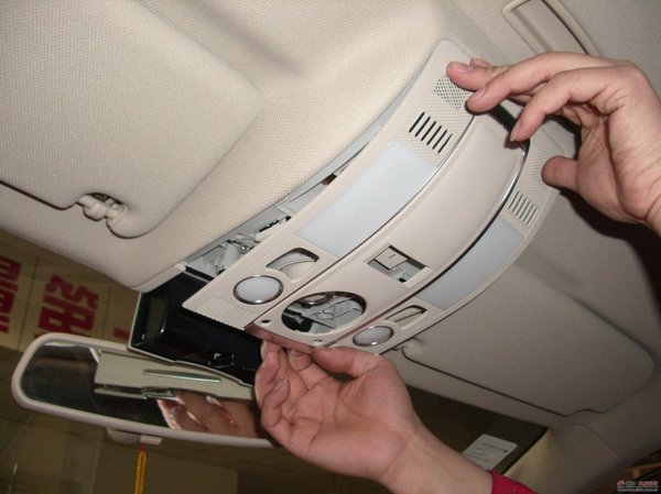

六、天窗应急关闭方法
故障现象:
天窗系统在打开状态下发生故障,天窗无法关闭。如果突然下暴雨了,就要当心了,车内可能会变成鱼缸。

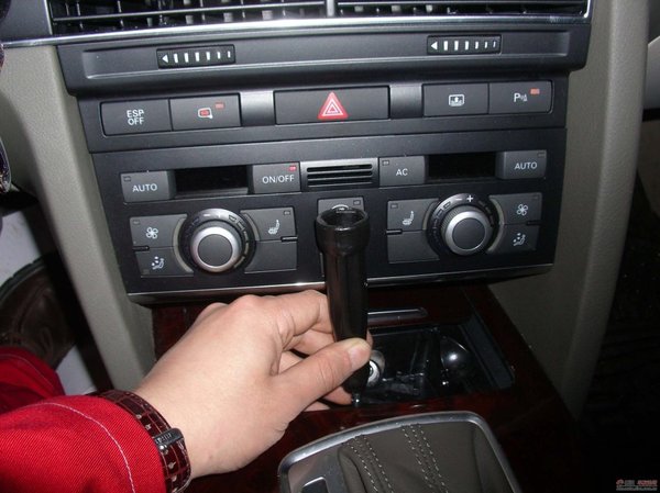

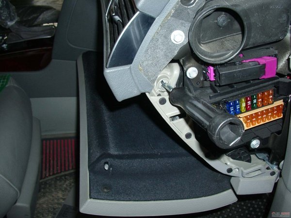

所需工具:天窗摇把扳手,扳手存放位置:司机侧仪表台保险盒盖板背部
操作方法:

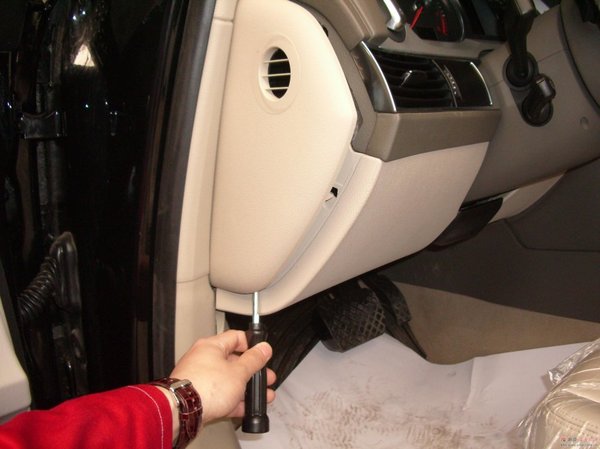

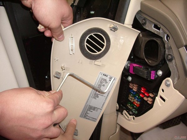

第1步先将司机侧仪表台保险盒盖板拆下,可以直接使用钥匙或后备箱中的一字改锥按照下图中的演示拆卸。
第2步取下盖板背部的天窗摇把扳手。

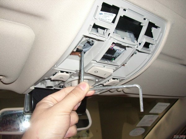

第3步将顶灯灯壳拆下。操作方法见图,先打开眼镜盒,用手从眼镜盒处慢慢扣下顶灯灯壳。
(注意是“顶灯灯壳”,不是“整个顶灯”,如果整个顶灯被扣下来了,就说明顶灯已经坏了)

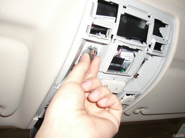

第4步将司机侧的顶灯灯泡拆下
(注意:如果顶灯一直是亮着的,最好先关闭顶灯,等会儿再拆灯泡,原因:“烫手”,非常烫)
第5步将天窗专用扳手从照片中的位置除插入电机轴部,摇动扳手就可以将天窗关闭。

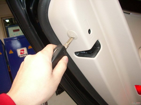

七、中央门锁失灵的情况下应急锁车
故障现象:
蓄电池没电或中央门锁系统失灵,除司机门可以使用钥匙机械上锁,其它车门无法上锁。
所需工具:钥匙

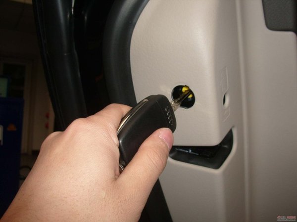

操作方法:分别打开要上锁的车门,将车门锁块处的应急锁孔堵盖用钥匙拧开(如图),然后用钥匙顺时针拧应急上锁开关,然后将车门关上即可上锁。

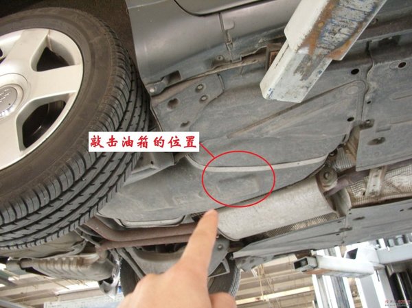

九、汽油泵损坏应急着车
故障现象:车辆行驶10万公里以上,在停放一段时间后或刚加油后发动机启动后又马上熄火,重新启动发动机仍无法启动。
所需工具:轮胎扳手、木棍,只要敲不漏油箱即可。
操作方法:
遇到这种问题时,则首先怀疑是否汽油泵损坏。可以尝试用轮胎扳手或木棍从右后轮胎的前部(如图)敲击油箱底部,最好由两个人来配合,一个反复敲击油箱,另一个启动发动机。只要由于汽油泵卡滞引起的不着车,通过敲击油箱多数都可以让汽油泵重新转起来,并且可以重新启动发动机。
切记在敲击油箱时用力要适当,敲漏了油箱可不是闹着玩的!
