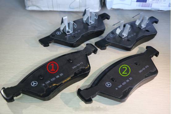

不管能不能,来给大家检验一下不就知道啦!来看看下面这组奔驰刹车片图,你知道哪个是正品刹车片吗?
额~要不,凑近点再看看?

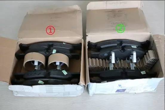

大家心里有谱了吧!别急,再看看他的全身照吧。
是不是感觉都差不多呢?好的,现在可以告诉你的答案了!
正确答案就是:①为劣质刹车片,②为正品刹车片。
你猜对了吗?为什么表面上看起来工整的①号反而是劣质的呢?

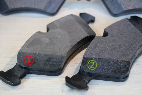

我们接着看图,这是刹车片的背面,你是不是已经发现了什么呢?
对的,做工较工整的这个刹车片背面居然生锈了,这说明劣质的刹车片材料中铁金属含量太高。对刹车片的摩擦面做一个特写。

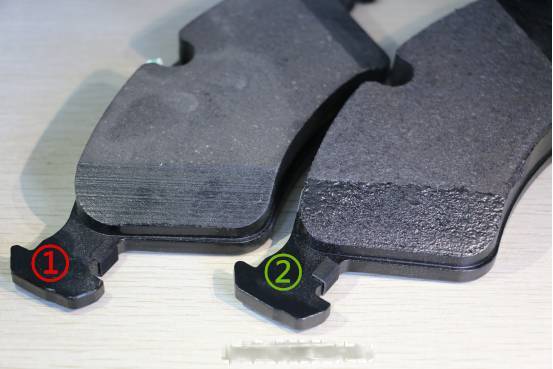

仔细比对我们可以看出:

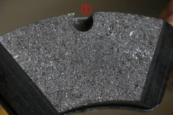

①号的铁金属过高而铜含量较低,较浅的颜色也说明了二氧化硅、莫来石等摩擦组元成分较少。综上分析,最直接的就是导致摩擦系数不够高以及散热性能不够好。

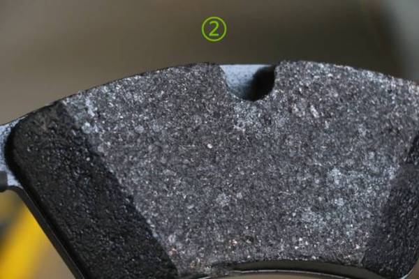

相比①号,②号的成分配比更加合理,拥有更高的含铜量和更多的摩擦组元,表面也比较粗糙,使得②号刹车片无论是摩擦系数还是散热性能都远高于①号刹车片。
