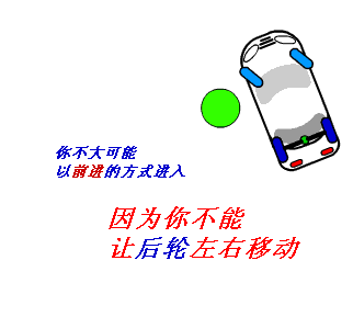

汽车的移动原理:

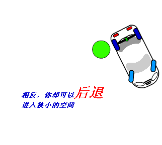

因为目前绝大部分车型的转向都是由前轮全权负责的,所以汽车在转向的时候,后轮是没有转向功能的,是完全跟随前轮行进的。这就是为什么我们建议大家尽可能用倒车入库的方法泊车。上面两个图正好反映出了为什么很多车位开不进去,只能用倒车方式才能停车的原因。

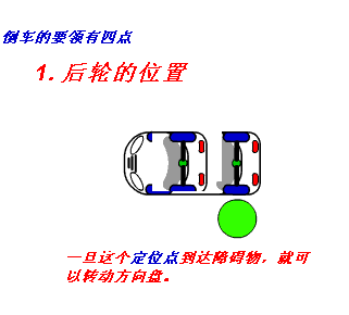

1、后轮位置
第一个要领:找到一个定位点,然后将汽车倒到后轮与定点在同一平行线。

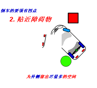

2、贴近障碍物
第二个要领:将汽车尽可能贴近定点位,给外侧留出尽量多的空间,从而减少车头发生擦碰的危险。

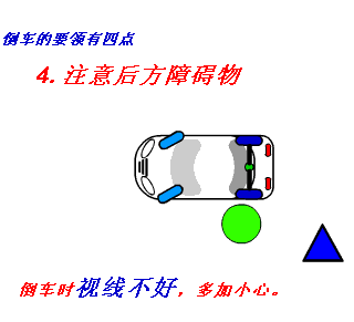

4、注意后方障碍物
第四个要领:注意后方障碍物,如果有条件的话,最好是叫一个人帮忙在车外观察和提醒,从而减少碰到后方障碍物的几率。
