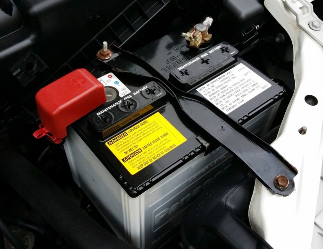

电瓶是需要好好保养的,关于电瓶保养,又要注意些什么呢?
经常擦洗电瓶外部
用湿布把电瓶外部擦洗一下,把面板上、正负两个极头的灰尘、油污、白色粉末等易造成漏电污物擦拭干净。这样经常擦洗电瓶,电瓶的桩头不会积白色的酸蚀粉末,其使用寿命会比较长。
打开电瓶加水盖,看看水位是否在正常的位置
一般在电瓶侧边会有上、下限的标线来供你参考。如发现水位低于下标线,就必须添加蒸馏水,如果一下拿不到蒸馏水,则可用过滤自来水来应急。水不可加太多,标准是加到上下标线中间。
检查一下电池是否充电正常
如果你有三用电表,在起动发动机后,量一下电瓶两极的电压,必须超过13V以上才算正常。发现充电电压过低,就需要请专业人员检修一下充电系统了。如果没有三用电表,可用目测法:发动机启动后,打开电瓶加水盖,看看每一小格里面有没有冒气泡。正常的状况是不断有气泡冒出水面,而且愈加油会冒得愈多。如果你发现没有冒泡,那很可能就是充电系统有毛病了。
特别注意的是做此项检验时会有氢气产生,因此检验时千万不可抽烟,以免发生爆炸起火的危险。
