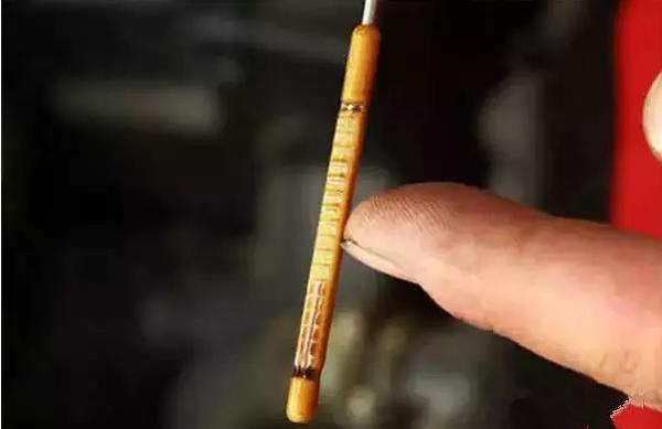

机油尺刻度的含义

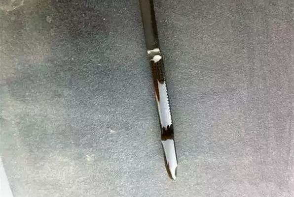

机油尺的作用是测量机油静态液面的高度,从而反映出发动机机油存量是否在合理范围(上图所示机油液面为中间位置偏上3格)。
常规机油尺都会有明显的上限位与下限位,只要确保检测出的机油油位在上下之间即可。如果能在中间位置当然是最好。
在这需要注意的一点是,机油不是越多越好,油液液面越高,其实发动机的阻力越大(因为曲轴是需要不停搅动油底壳机油来实现飞溅润滑),理想情况下,可将液面保持在中间位置偏下一点,此时发动机的阻力最小油耗最低,同时润滑性能也能保持稳定。

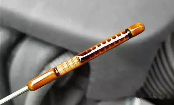

上图所示的机油液位已经超过了机油尺的上限,这样的情况下,不但发动机曲轴阻力会增大,而且过度飞溅的机油会从曲轴箱窜入燃烧室,导致部分机油参与燃烧,造成排气系统积碳。
