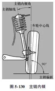

4、主销内倾
如图5-130所示,主销安装到前轴上,且其后上部略向内倾,称为主销内倾。主销内倾的作用是使车轮转向后能自动回正,且操纵轻便。
主销内倾的作用是使车轮转向后能自动回正,且转向操作方便。主销内倾角愈大或转向轮偏转角愈大,汽车前部就被抬起的愈高,转向轮自动回正的作用就愈大。主销后倾与主销内倾都有使汽车转向后自动回正、保持汽车直线行驶的作用,二者主要的区别在于主销后倾的回正作用与车速有关,而主销内倾的回正作用与车速无关。高速时后倾的回正作用大,低速时主要靠内倾的回正作用。直线行驶时车轮偶尔遇到冲击而偏转时,也主要靠主销内倾的回正作用。

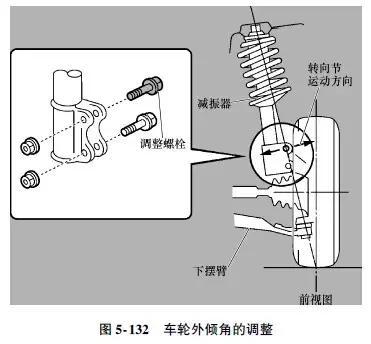

2、车轮外倾和主销后倾的调整
车轮外倾和主销后倾的调整方法要视车型而定。由于车轮外倾或主销后倾被调整后,前束发生变化,在车轮外倾或主销后倾调整后必须对前束来进行检查。
(1)车轮外倾单独调整。对于某些车型,转动减振器滑柱上的调整螺栓就可以改变其车轮外倾角(图5-132)。经调整后,如果测量值还不在规定范围内,则需要用一个或两个车轮外倾调整螺栓来取代原来的减振器滑柱安装螺栓。调整螺栓的一小段是没有螺纹的,而且直径是变化的,以用于车轮外倾的调整。这种类型的调整通常在麦弗逊滑柱式前悬架上使用。
