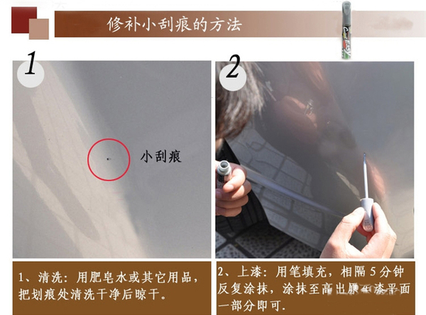

开车在路上,难免会有刮擦磕碰,如果爱车漆面受损有较大的划痕,难免会很不美观,如果是很细的划痕,这个完全不用处理,只需要抛光一下就行了;如果有肉眼能看到的划痕,可以采用补漆笔的方法来处理,如下图,这个比较简单暂时就不详细说了。

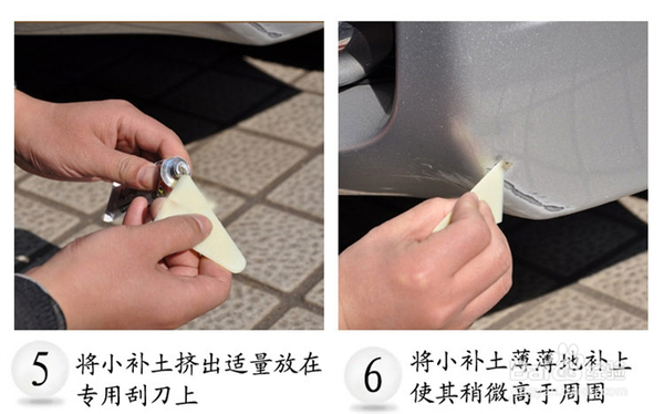

第二步是补土,如果漆面划痕比较深,就需要补土填平,这一步的关键是要做到尽量平整。

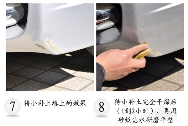

第三步是打磨。这一步主要是将补土打磨平整,要做到尽可能的光滑。

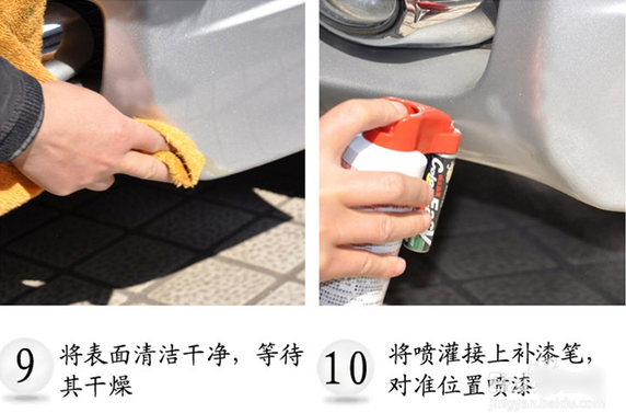

第四步是喷漆,打磨平整后要再次清洁,尽可能的把一切杂质都去掉,在洁净环境下进行。喷漆要均匀来回几次。

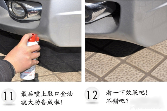

第五步是喷驳口金油,这样喷完漆面会光亮起来。最后擦洗干净就可以了。

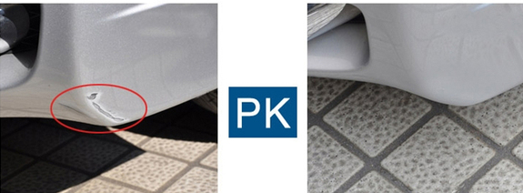

大功告成后我们可以对比一下,补漆的效果和原车漆面的效果基本一致。在这里提醒大家,这种方法也仅仅局限于漆面划痕比较深,但是又不至于有凹陷的情况。如果有凹陷就必须钣金处理,如果漆面划痕面积比较大,也要谨慎处理。
