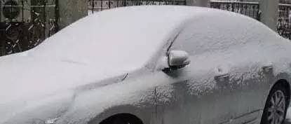

早上起来发现下雪了,下楼去开车,车却被雪埋了- -!挡风玻璃上冻的全是冰雪...我的个天,你让我上不上班了还?干脆我不去得了,不过辛亏我不敢不去(BOSS发火很恐怖,怕怕),不然可就看不到这篇提醒亲们注意安全的文(B)章(B)了!
挡风玻璃上全冻着冰雪什么都看不见,该肿么办啊?
除挡风玻璃上的冰雪雪最简单直接的方法是先热车,待水温上来后再用前挡玻璃风口热风吹,把挡风玻璃的冰吹化了再将雪和冰渣缓慢刮除。热车同时记得检查雨刮器是否被冻住,切勿一上来就使用雨刮器,否则可能因雨刮器被冻结而烧毁雨刮器电机。

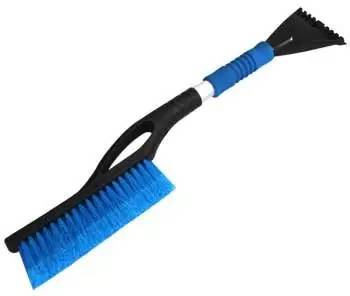

当然还可以购买专业的除雪神器:多功能除雪铲。其前段配有硬塑料的雪铲,并且可以与手柄进行分离,更方便清除玻璃上的积雪。侧面配有的软毛刷可以在不损伤车身的前提下清除车身表面的积雪。在实际使用中,在清除较厚积雪的时候还是有些费力的。

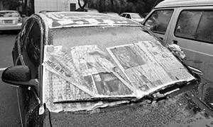

还有更牛掰的办法,就是在下雪前就在前后挡风玻璃上铺一层报纸,让你丫给我再冻冰雪上去!O__O "…

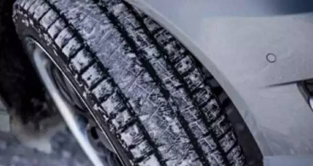

哎哟还没说下雪前需要准备的事儿。记得下雪前提前检查汽车轮胎花纹和胎压。
下雪就下雪呗,干嘛看轮胎呢?孤(guai)陋(guai)寡(yue)闻(du)了吧,在冬季随着气温的下降轮胎会变硬、变脆,摩擦系数也降低,如果花纹过浅则需要尽快更换轮胎。否则,我还是先不否则了....
还有还有,也别忘了检查胎压,胎压太高会影响轮胎的附着力,但也不能胎压过低,除了对轮胎的寿命带来不利影响外还会有爆胎的危险(这可不是闹着玩的)。还要注意保证两侧胎压一致,防止在刹车时候因地面摩擦力不同而出现甩尾侧滑而发生事故。
