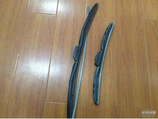

雨刮片是车上一个并不起眼的小部件,虽然平时使用不频繁,但是当用到的时候它刮不干净可是件非常不爽的事情。当我们发现使用雨刮后玻璃上总留有很多印记时,首先想到的就是更换新雨刮。但也有不少人认为,为这么一个不常用的小物件跑趟汽配城不值当,但是将就用的话确实影响心情,有没有什么办法可以解决雨刮刮不干净的问题呢?今天大师就来说说雨刮器刮不干净的这点事!

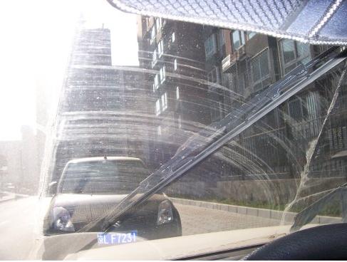

雨刮器刮不干净的原因:主要是玻璃上有看不见的污物。一是车停在中央空调凉水塔的下风头,凉水塔将水撕裂后的微粒洒落在玻璃上形成小白点,干后很难彻底清除;二是车停在树下,昆虫分泌的粘液粘在车玻璃上;三是高速跑长途撞碎的昆虫尸体黏液。由于这些东西粘在玻璃上用水和擦车布很难彻底清除,在玻璃上形成凹凸不平的面。这样,当用雨刮器时,玻璃上出现刮不干净的情况。
雨刮器刮不干净处理办法:将玻璃用水浸湿,用手轻轻地在玻璃上来回摸一摸,如果玻璃面上不平滑,说明有异物。清除时可以试着用温水擦拭几遍后,再用手轻轻地搓,也可以用报纸,将这些难以清除的污物一点一点地清除,效果不错。水冲后再用手摸玻璃,非常平滑。至此,打开雨刮器一试,刮得非常干净。有此种情况的车主可以试试。

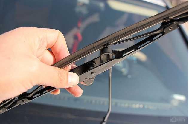

检查雨刷是否硬化

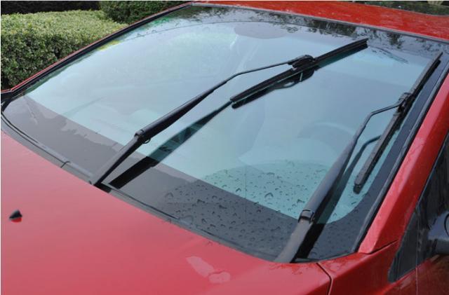

因为雨刮器长期暴露在外面,遭受风吹日晒,经常会出现老化的情况。如果在工作的状态,雨刮器刮不干净就得看看是不是自己的雨刮器硬化了,老化了。这个时候换上一个新的雨刮器就好了,如果雨刮器还能用,上面有污物,用润滑剂二硫化钼润滑剂清洗下就好了。

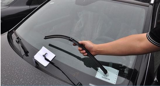

雨刷杆角度问题
如果雨刮器由于角度问题刮不干净,车主只需要调试下就可以了。调试方法:用调试扳手夹住雨刮器,然后轻轻地转动,调整至垂直状态。如果还不行,那就是雨刮器下压力太大,放松弹簧之间的间距就好了。
“跳刷”怎么办?
遇到跳刷,多半是雨刮胶条的角度不正确。首先,可以用鱼嘴钳夹住雨刮臂(注意雨刮臂上的漆面)然后,如果是向上刮跳,则往下方向扭转雨刮臂,反之亦然,一点点调,自己动手丰衣足食。然而,也有可能无论怎么调都没办法解决,这时就可能是雨刮片老化导致,就要掏银子换雨刮片了。

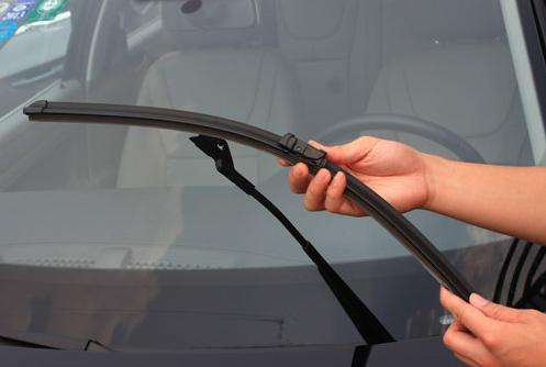

怎样检查雨刷是否该换?
1、下大雨时,使用雨刮感觉不错,可是当下小雨时,发现雨刷在玻璃面上留下擦拭不均的痕迹,影响到视野,这表明雨刷已硬化,需要更换;
2、将雨刮拉起来,用手指在清洁后的雨刮橡胶上摸一摸,检查是否有损坏及橡胶叶片的弹性怎样,若叶片老化、硬化,出现裂纹,则需要更换;
