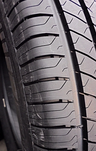

另外,车主在挑选四季胎的时候可以留意一下最边的格子纹路。格纹大小不一的轮胎跑起来更安静,更省油。
好的輪胎邊緣的格紋應大小不一
