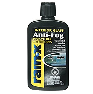

雾气湿度阻视线
除了要小心大雪及黑冰及各种路面上的危机之外,在车内,由于空气温度及湿度都比车外为高,很容易出现雾气。要除去凝结在车内玻璃上的雾气,除了经常把玻璃内外保持乾净减少起雾外,也可以到汽车用品店,购买註明「防雾气」(Anti-fog)的化学剂喷上车内的档风玻璃;其塬理就是在玻璃上製造一层保护膜,令雾气不能依附在玻璃上而达致防雾效果。
