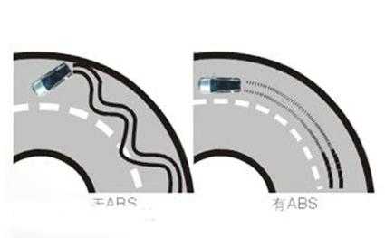

2、有ABS的车不会出现甩尾侧滑现象。
实际上,ABS的作用只发生在制动车轮抱死的情况下,它与电子行驶稳定系统的作用有本质上的不同。
