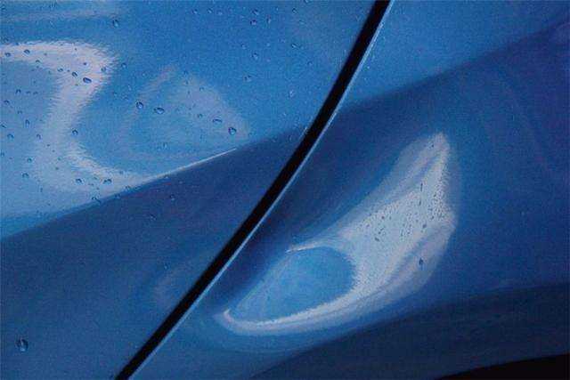

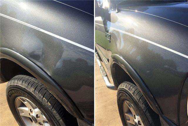

汽车漆面凹陷修复技术其实没有那么神秘,它就是基于光学,物理力学原理,采用杠杆机能将车辆漆面由于受到外力影响挤压,在车身上呈现出大小、深浅不同的凹陷“顶”出来的一项技术——实施汽车漆面凹陷修复技术的前提是车身漆面没有剥落、龟裂,都可以通过这个技术恢复如初。

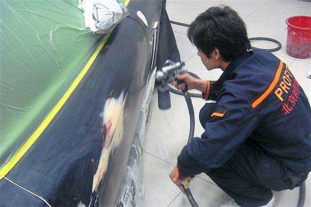

与传统钣金喷漆相比,汽车漆面凹陷修复技术拥有很多优点。首先这项技术保持了车漆原有的状态,使车辆的残值(特别是豪华车)得到了最大程度的保留和体现。而传统的钣金则要经过钣金、抹腻子、喷漆、烤漆和拆卸等多道复杂工序,施工质量也参差不齐,还会产生变色、褪色、皲裂的现象。
