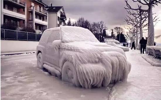

听说今年的雪来的格外的晚一些,最近气温急剧下降,想刹个车,然后成这样了!刹车踩到底,愣是刹不住!
一场突如其来的大雪给我们带来了很多惊喜,但是又给车友们带来了灾难!
昨晚睡了一晚,下楼一看爱车成了这样
这样……
打开车窗的那一刹那,我也冰住了!

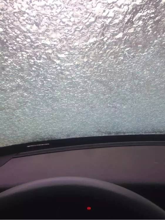

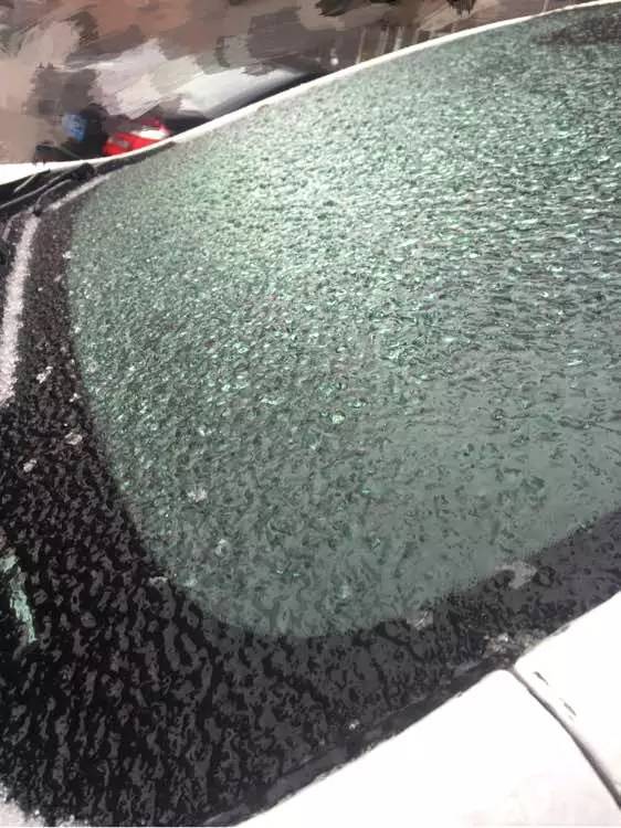

车窗、挡风玻璃被冻住怎么办?
最先做的事就是热车,然后把车身及玻璃上的积雪铲掉,铲积雪的这段时间差不多发动机也热了。这时进入车内,开启暖风,设置吹前风挡玻璃模式,开启后挡风玻璃加热,几分钟之后冰雪就会融化。
如何防范:在霜冻的前一天晚上用生洋葱在你的车窗和挡风玻璃上擦一擦,这种奇怪的妙招会让你的爱车远离霜雾和冰冻的烦恼。另一种避免冰冻的方法就是用橡胶浴垫盖好挡风玻璃。

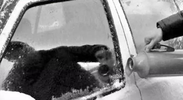

后视镜结冰怎么办?
如果你的车具备汽车后视镜加热功能,此问题就很容易解决了,如果不具备,只好准备一瓶水,浇在后视镜上,冰很快就融化了,然后用干布擦净,实在不行就准备一张废弃的银行卡,顺着一个方向刮,切莫太用力。
如何防范:可以在夜晚降临之前用塑料袋套在镜子上,并用皮筋或者是夹子固定。当你第二天早上拿走袋子的时候,就会发现镜子上没有冰霜。

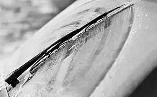

雨刷器冻住怎么办?
发现雨刮被冻住后,千万不要用力去掰或用热水浇,不然雨刮器会出现变形,玻璃容易开裂。正确的方法是热车后开启空调暖风,将风向调整到吹前风挡玻璃位置,数分钟后解冻。
如何防范:用一块柔软的抹布用力地沾上外用酒精,擦拭雨刷。酒精可以防止雨刷器冻在玻璃上,所以即使是在一年中最冷的天气里,这招也绝对管用。

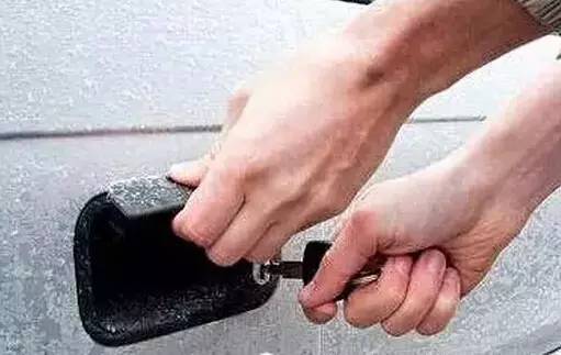

车门锁被冻住怎么办?
遇到这种现象,最好的办法就是用吹风机对准锁芯猛吹阵热风,一会就能打开。或者用打火机将你的车钥匙烧热,然后将高温的钥匙轻轻插进锁眼里,锁眼的冰遇高温后可以融化。

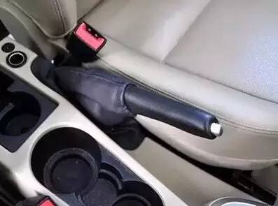

手刹冻住怎么办?
在确认前后方没有障碍物的时候,挂入一档或倒档,轻踩油门前后来回尝试挪动。如果效果不佳,还可以使用千斤顶把车辆后轮分别支起来,用脚来用力踹后轮。

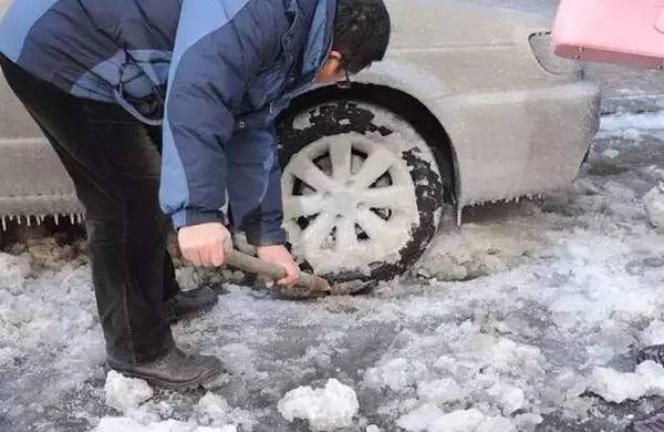

轮胎冻住怎么办?
轮胎冻住了千万不要硬来,先用铁铲将冰铲除,小心不要弄坏轮胎。之后使用上述手刹的方式,挂入一档或倒档,轻踩油门或靠怠速来前后尝试移动车辆。如果依然没戏或如图中那种极端情况,b哥也是无能为力,唯有默默等待冰雪融化。。。

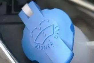

玻璃水被冻住了怎么办?
如果在使用玻璃水时发现喷不出水来,而玻璃水已经加满,说明玻璃水冻住了。 这时一定不要再进行喷水操作,否则会损坏喷水电机。
如果阳光比较好,可以在中午时间把车开到太阳底下,打开前盖子晒晒太阳,只要玻璃水冻的不厉害过一段时间就会化开,如果此方法不能奏效,可以在玻璃水水箱里加一些温水,待玻璃水化开后要尽快放干水壶里的玻璃水,以免再次被冻。
