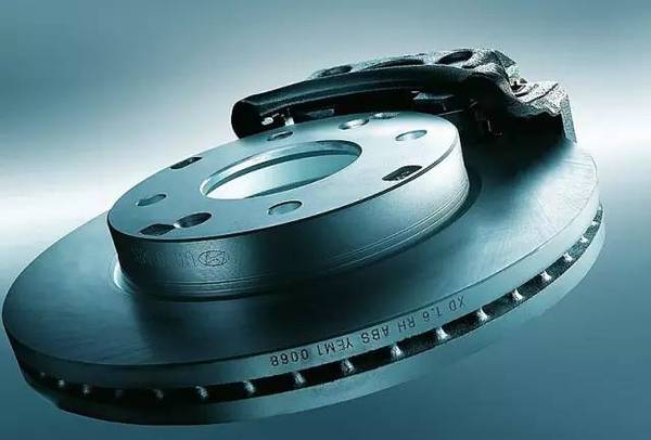

踩刹车时发抖是啥问题?
这种情况大多出现在老车身上,因为使用磨损,刹车盘片表面平整度已经有一定程度的失准了。所以建议视情况选择采用车床光盘工艺打磨,又或者更换刹车片(对于使用较久的车辆)。

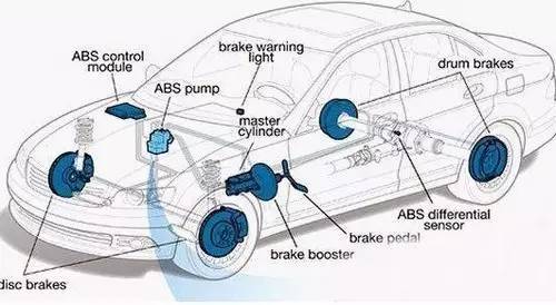

开车前需要热车十多分钟才有刹车力?
刹车系统是由发动机提供压力推动卡钳夹住刹车盘(盘刹),或者是推动刹车盘与刹车鼓发生摩擦(鼓刹)。所以像上述的状况,可能是提供压力的传输管道出现失压,导致无法及时提供刹车力。
这种情况应检查刹车总泵的真空助力皮管和发动机的借口处是否有龟裂或松脱的状况。
长时间停放,刹车盘上有一层铁锈?
一般的刹车盘是使用铸铁材料,日常使用的话由于经常与刹车篇摩擦而显得十分光亮。但当长时间停放的话,再有点下雨、潮湿,刹车盘表面很容易形成锈斑,其实我们买车提新车时也会有这样的问题,车停在库里有段时间都会有这种现象。但这种不是故障,对刹车力影响不大,而且行驶一段一段时间后就会自动被摩擦掉。

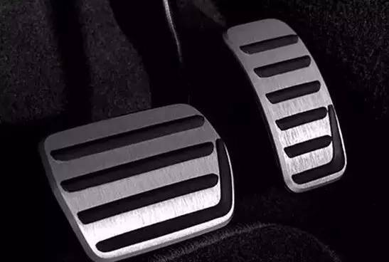

刹车不回位咋回事?
踩刹车踏板,踏板不升高,无阻力,这种现象就是刹车不回位。需判断制动液是否缺失;制动分泵、管路及接头处是否漏油;总泵、分泵零部件是否损坏。
刹车变软
刹车变软就是制动力异常减弱。这种故障通常有三种原因:
第一种是分泵或总泵的油压不够,可能出现漏油现象;
第二种就是制动器故障,比如刹车片、制动盘;
第三种就是制动管路漏入空气,如果连续几脚制动时踏板高度稍有增高,并有弹性感,说明制动管路中渗入了空气。
