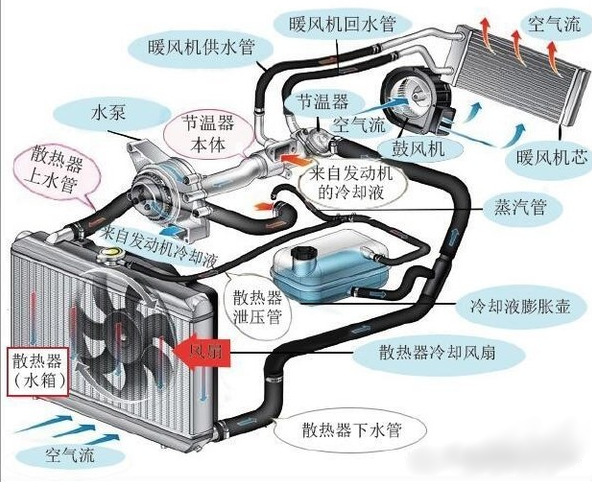

发动机正常运转时,燃烧室的温度由发动机电脑控制在1350℃左右。冷却液将燃烧室周边的热量吸收送到散热器,由空气吹过散热器表面带走冷却液的热量并使冷却液温度下降,再流回到发动机燃烧室周边吸收热量,由水泵驱动的循环流动的冷却液流量把发动机产生的热量源源不断的流过散热器进而散发到大气中。从图1可以看到,车内需要暖风时,发动机的热量还能提供给暖风机使用,调节车内的温度。
图1 内燃发动机的冷却系统构成

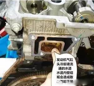

下面例举一辆发动机高温造成发动机汽缸头变形,从汽缸垫漏冷却液进入燃烧室的故障维修案例。根据技师分解发动机后的检查,造成汽缸头变形,汽缸垫烧穿的主要原因是没有按照汽车厂家规定按时更换冷却液。由于冷却液性能下降,有很多水垢和锈斑堆积在水道内壁,影响热传导,使得发动机燃烧室附近温度高于正常值,引起汽缸垫烧穿。
从发动机汽缸头水道的水垢图上( 图2) 我们可以看到的水道内壁是技师们已经把很厚的水垢清理后的状态。
图2 发动机汽缸头的水道的水垢

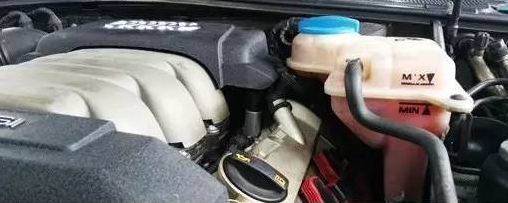

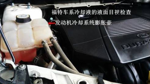

通过上述发动机高温故障维修案例,我们可以得出结论:汽车的冷却液必须按照汽车制造厂家的规定按时更换。建议车主们为了延长车辆的使用寿命,每次换机油时,务必请专业技师们仔细检查车辆的冷却系统,实际上绝大部分车主都可以自己检查发动机冷却系统,方法也很简单,用肉眼观察冷却液膨胀壶里的冷却液液面高度就可以了。如图3、4 所示。最容易检查的就是观察冷却系统的冷却液液面高度是否在规定的数值刻线之间。如果液面高度低于最少刻线,一定要查明原因,及时修理,防止发动机缺少冷却液,引起高温故障造成更大的经济损失。
图3 奥迪车系冷却液的目视液面检测
图4 福特车系冷却液的目视液面检测
