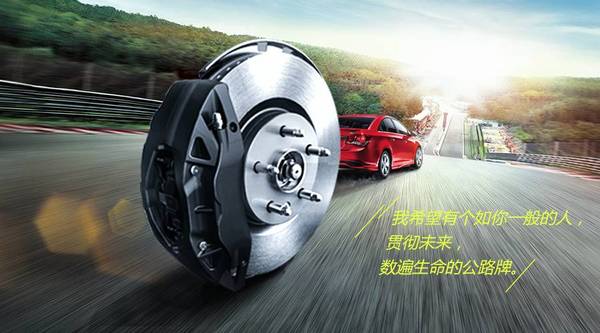

而刹车盘是系在彼此之间的生命线,一旦抱恙,待她从你的全世界路过,后悔晚矣!所以,就从最受煎熬的刹车盘开始检查吧!
一般情况下,每6万公里检查一次前刹车盘,每12万公里检查一次后刹车盘。一旦发现刹车盘出现问题,需要立刻更换。

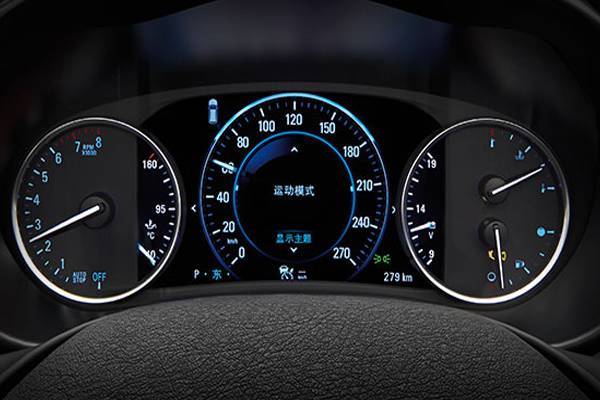

看刹车盘警示灯是否亮起
一般该指示灯为熄灭状态,当刹车盘出现故障或磨损过度时,该灯点亮,修复后熄灭。当警示灯亮起时,刹车盘已磨损到极限,刹车效果已下降,极大影响行车安全。
因此,建议定期检查刹车盘磨损状况,看其是否能用,而不要只相信警示灯。
