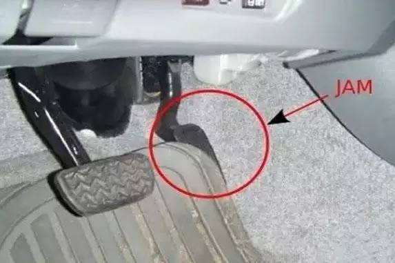

关于开车的规定以及一些注意事项相信大家都知道。但是有些平时不容易碰到,但一旦碰到就是要命的问题,可能还是有很多人不知道的。比如在行车过程中碰到踩了油门踏板后无法回位的情况怎么办?今天就为大家普及一下这个问题的解决办法。
手动挡车型油门不回位怎么办
首先,如果油门踏板卡的位置不是很深的话可以直接踩下离合器并将换挡杆调到空挡位置就可以了。这样一来就断掉了动力连接,我们只要像平时刹车那样将车停放后再查看油门踏板卡住的问题。
其次,如果您的油门踏板不回位是因为被异物卡住的原因的话,您只要除干净异物就行,但如果油门比较问题严重如停滞、发涩等就要将您的爱车送修了。
自动挡车型油门不回位怎么办
碰到自动挡车型油门踏板不回位时我们应该尝试先用刹车把车速降下来后再把换挡杆调到到N挡的位置。虽然这样一来会对机械造成损害,但在这种紧急的情况下也只能这样,已免出现危险。
另外这种方法在您油门卡位很深的情况下是没有太大效果的,这种时候您应该直接先把变速箱的档位调至最低位置后再踩刹车,然后熄火。
此外需要提醒的是出现这种情况时:1、一定要记得打开报警灯以提醒后车注意安全;2、降挡和熄火必须必须连在一起操作,因为如果您只降挡而不熄火的话会很危险的,就像降挡超车一样危险。
总的来说在碰到油门踏板不回位时,首先我们要冷静应对,千万不能慌张,因为慌张不仅解决不了问题还会加重问题的严重性。
其次,要根据自己的车型和问题的实际情况来选择应对措施。
最后,也是最重要的,那就是一定要做好车辆平的维修保养工作,从源头上控制问题才是最有效的结解决方式。这里也衷心的希望此文能帮助到车友。
