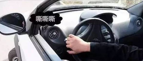

坏毛病之一:打死方向盘
危害:它会增加一些就是你转向机的这种负担
现象:1、车辆发生异响;2、漏油;3、电机烧毁。
有时候会觉得打死了以后车会出现duang~duang~的声音,打到头,车会有些抖动,这就是你的车在跟你抗议。
正确的做法:把方向盘打死后,马上回5度。自己的车都是比较了解的,首先要做的就是别把它打到死,别听见duang~的那一声,这样对车是个比较好的一个状态,能够减少一些不必要的磨损,别把车使用到极限,自然能够降低出现故障的机率。

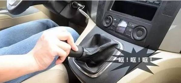

手动档:
3、半离合开车:你是否听过一个“绝招”:手动档怎么才能不熄火?这种半离合的情况下,就会造成你离合器片的使用寿命大大缩减。
正确的做法:让离合器片完全结合或者分开。

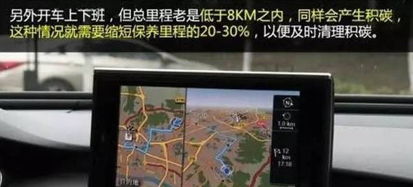

毁车坏毛病之三:长期低速短距离行驶
这种情况下会出现一些就是家离公司本身比较近的人,使用车也就是一个代步的需求,这种情况车内水温都没上来可能就已经到达目的地了,还有低速,长期这种行驶的情况,会造成车内的各种堵:油路会堵、积碳,车也会表现的动力不足或者高油耗的一些情况。
正确的做法:最好半个月一次把所有的档位都用一遍,最好让转速能够到达高转速的区间(不可以超速)抵挡高转速去跑跑。效果:不管是车的进排气,还是节气门都能够给它进行一个很充分的“清洗”。

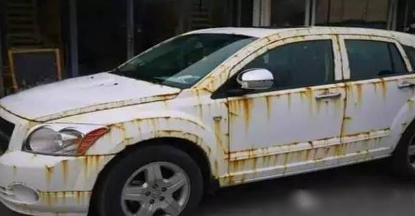

毁车坏毛病之四:长期不开车驶
首先就是车的各方面机能都会加速老化,你要是停那仨月不动,电瓶肯定挂了,然后电器系统也会造成一些损伤,再有就是你的发动机、你的传动、各方面的润滑都会出现一些问题。
正确的做法:开出去溜达半个小时左右,让车各方面的机能得到充分的发挥,半个小时电瓶的充电也已经完成了。
