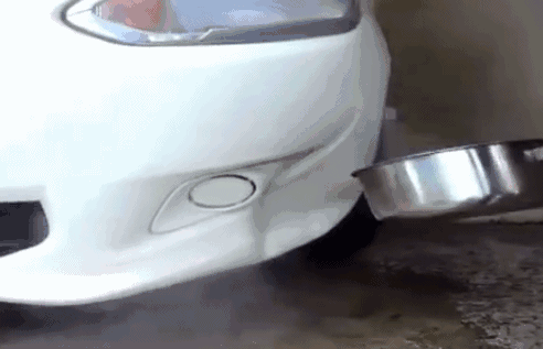

你只需要烧一大锅热水
然后淋向凹陷的地方
一直淋一直淋
小心不要烫到自己哦

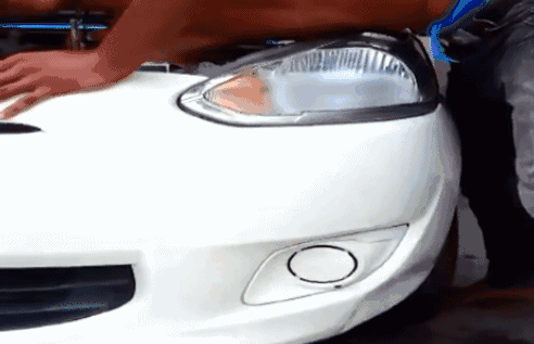

然后就是见证奇迹的时候

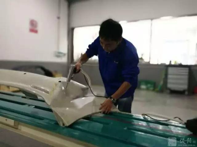

“目前市面上的家庭用车的前后保险杠大部分是用特制的塑料材质铸造而成,开水可以复原凹陷车体,道理也很简单,塑料遇热会软化,在撞凹的部位只要加热就可以顶出来。”汽修技术专家鲍惠介绍说。
不过鲍惠也说了,如果遇到铁质或者铝制的,这个办法就很难实现了。“对于金属材质变形后的修复,用开水显然是行不通的,根据变形的程度选择不同的修复方法,比如汽车钣金整形机。”鲍惠还说,如果保险杠有裂痕,这个方法也不可行。
为了证明金属材质开水能否修复,鲍师傅也找了一块铁质保险杠,但任凭用热开水、电热枪或者太阳能,效果都不明显。可见,也只有塑料材质凹陷车体才有可能修复。
汽修技师也提醒车主,如果只是轻微的没有造成大面积的变形,可以采用无伤害的修补程序,如果是永久性的变形,要依靠钣金油漆进行修补。
