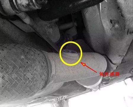

1、氧传感器
位置在排气管上,氧传感器故障,使ECU无法得知所喷射的汽油量是否正确,而造成混合器浓度不是过浓就是过稀,燃烧不充分,降低发动机功率,增加排放污染。

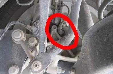

2、轮速传感器,一般安装在每个车轮的轮毂上。一但故障,ABS则会失效。

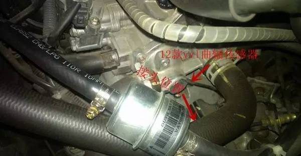

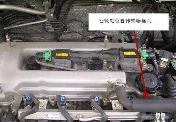

5、 曲轴位置传感器和凸轮轴位置传感器,一般分别安装在曲轴皮带轮的后方或者是大飞轮附近和凸轮轴的前方或者是后方,二者相辅相成,同时工作才能为发动机正常运转提供良好保证。一方故障,发动机则会无法起动。

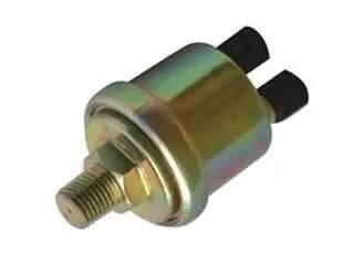

8、机油压力传感器,一般安装在发动机的侧面缸体上,一但故障,机油压力不够的时候仪表盘上的机油灯也不会亮。没有了机油报警,如果真的车辆机油缺少了,我们也很难知晓而不会去加机油,极可能会造成发动机损坏

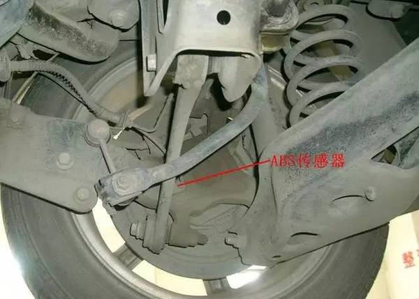

10、ABS传感器,一般安装在每一个车轮子上面的轴承旁,一但故障,紧急情况ABS不会起作用,紧急制动时车轮会抱死,如果遇到湿滑路面,容易发生甩尾,影响行车安全

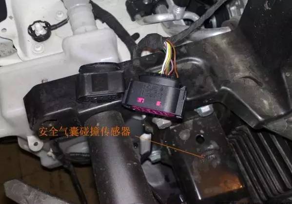

11、安全气囊传感器,一般安装在在车内前方(正副驾驶位),侧方(车内前排和后排)和车顶三个方向,一但损坏,不用说,遇到紧急情况安全气囊不会弹出来。一般传感器故障,相关故障灯都会亮起,查找原因,传感器故障时,一定要引起重视,这和行车安全息息相关,毕竟安全第一。

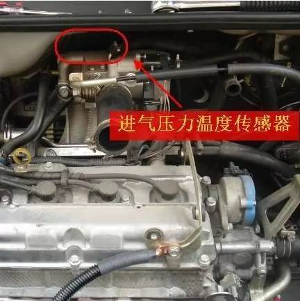

12、进气压力传感器,一般安装在节气门旁边,一但故障会引起点火困难、怠速不稳、加速无力等一系列问题。

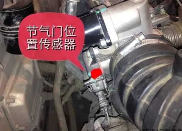

13、节气门位置传感器,安装在节气门体上,一但故障会导致发动机怠速运转不正常、发动机抖动及加速反应迟滞。

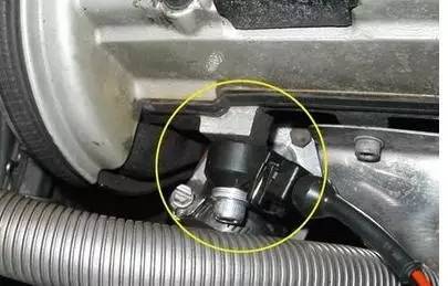

15、爆震传感器,一般安装在发动机气缸壁上,一但故障,发动机故障灯会亮,发动机会出现“自我保护现象”,影响正常驾驶。
