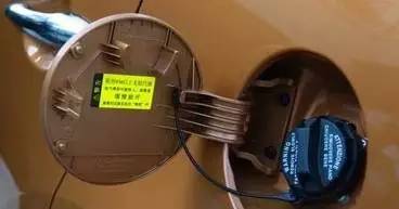

外部:需要检查油箱、油管、接头等地方有无凹陷或渗漏油的现象。记得检查油箱支架固定螺丝是否拧紧。
内部:打开油箱口,取出滤网桶,将油吸出来,箱内只留30升左右的汽油。将清洗干净的塑料管从加油口插入到油箱底部,轻轻吹动油箱底部的汽油,使其翻滚而达到清洗作用。
清洗的时候,可以用一块干净的布堵住加油管口,然后不断变化塑料管的位置和方向,尽量避免摩擦油面传感器。吹洗20分钟后,放出汽油,这时汽油中的杂质会一起流出。注意从油箱内放出的燃油应经过72小时的沉淀后,才能使用。
