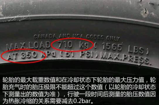

载重指数指的是轮胎在最大空气压中,一条轮胎于规定的条件下,所能负荷之最大载重所表示的数值。

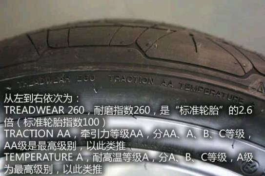

三“T”指数-轮胎品质标识,很多网友和车主朋友们对于轮胎Treadwear / Traction / Temperature这三个指数并不是很熟悉,或者了解不深入,以致产生对各厂牌轮胎进行选择时容易出现歧义和误区,为此我们专门带着大家一起来看看三“T”指数究竟有什么意义。

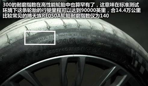

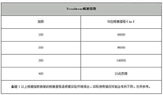

①Treadwear(耐磨指数):
耐磨指数以数字来表示,数字的高低代表了轮胎在相同使用环境下可行驶里程的多少,数字越大,可以理解为该款轮胎更加耐磨。这里就涉及到了一个鱼和熊掌不可兼得的问题,通常抓地性能出色的轮胎耐磨指数却比较低,这就是为什么通常高性能轮胎的耐磨指数都在200以下,而一般在300以上的轮胎虽然耐磨,但是民用、舒适的定位让它的抓地性能要逊色于那些竞技、运动定位的高性能轮胎。
总而言之,大家只要明白一件事就行,如果您的爱车是平日代步、家庭出行使用,就尽量选择数值大的,反言之,如果您的爱车是一辆性能出众的跑车或者运动车型,那么就不用过多的在意这个数值的大小。
若仔细观察各知名厂牌轮胎的耐磨指数,其实会发现都有一个逻辑存在,需要注意的是耐磨指数对应的里程数只可作为实验参考值,不能完全按照指数对应的里程数使用,要根据轮胎的实际使用情况来决定轮胎的使用寿命。
总而言之,关于耐磨指数大家只要记住一件事就行了,如果您的爱车主要用途就是日常代步或者家庭出行,那么在挑选轮胎时就可以尽量选择耐磨指数高的轮胎。反言之,如果您的爱车是一台性能优异的跑车或者运动车型,那么在耐磨指数上就没有必要过于担心了。

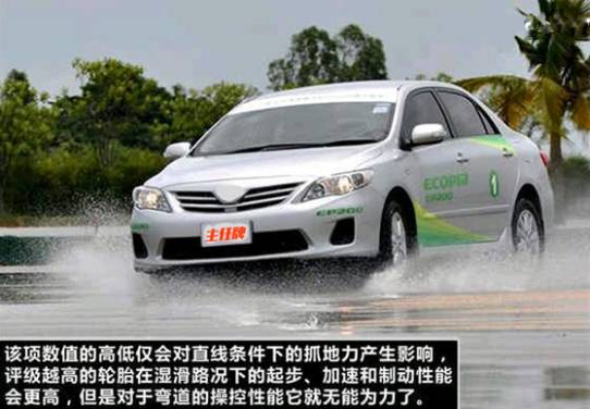

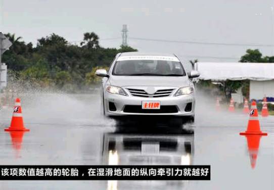

②Traction(湿地牵引力):
湿地牵引力(Traction)是根据在特定路面的湿地直线制动所取得的纵向牵引力系数来进行的分级。这个参数其实更直白的理解就是抓地力的水平,以AA/A/B/C进行标示,AA代表优秀,C则最差,该项数值越高的轮胎,在湿滑地面的纵向牵引力就越好。这项数值更看重轮胎花纹的排水设计和胎面橡胶配方。但是它并不会影响轮胎在弯道中横向抓地力的坏。另外需要注意的是1997年之后才加入了“AA”这个评级,它代替“A”成为最高级别的评价。在此之前的轮胎你是无论如何也找不到有“AA”标识的。
总的来说,该项指数评级越好的轮胎在雨雪道路下的直线制动、加速、及起步过程中会有更好的表现,但并不会影响弯道的操控性能。
③Temperature(温度指数):
温度指数等级体现了轮胎自身散热能力的优劣。轮胎随着车速的上升,自身的温度也会上升。如果轮胎自身的散热能力不好或是无法承受快速上升的温度,其高速行驶时的稳定性将会大打折扣。
温度指数越高的轮胎,高速行驶时的稳定性就越好,车主们可以根据自身车辆的驾驶环境及用途合理选择轮胎。鉴于国内的路况条件,建议最低标准最好不要低于B级。

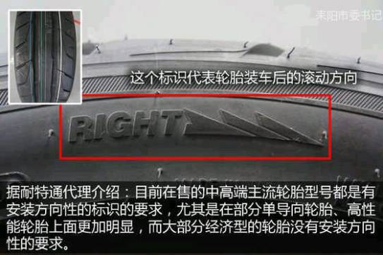

①滚动方向装反了怎么办?
分不同的情况,有些轮胎是没有导向性的,这种轮胎的花纹可以对称也可以不对称,市面上大多数普通轮胎都是这种类型。还有一些是单导向性轮胎,常见的如固特异NCT5等。对于以经济、舒适为目标的轮胎多数确实没有运动方向的限制,对于这种轮胎怎么装都是可以的,但是在多数高档轮胎却有严格的方向限制。
单导向轮胎侧面有箭头标记转动方向,如果没有就是无导向性轮胎,单导向性轮胎只要顺着箭头就不会装反,如果装反了,会影响车辆的加速性能、刹车距离变长,雨天排水性能下降、磨损加剧、胎噪变大等一系列的问题,所以大家在安装单导向轮胎时要看清楚轮胎上的方向标识。

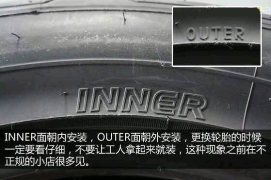

②里侧或者外侧装反了怎么办?
除了常见的有单导向花纹的轮胎,胎侧有指示箭头,安装后胎侧的箭头应与车辆的行驶方向一致外,还有非对称花纹的轮胎,胎侧标有“OUTSIDE”,安装后该标识应在外侧,如发现轮胎安装错误,应及时纠正,否则会导致两侧车轮的抓地力不同,尤其在湿滑道路上,导致车辆的制动力不同步、操控性不好、跑偏等,极端情况时,会影响行车安全。
