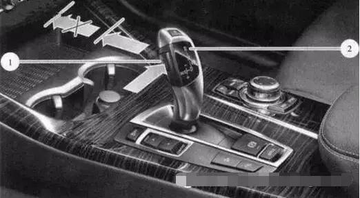

二、变速箱电子应急开锁装置
只有发动机不启动且启动机转动时,才能使用变速器电子应急开锁装置。 GA8HP自动变速器电子应急开锁装置见下图。
1、开锁按钮;
2、选挡开关;
变速器电子应急开锁装置的启用时间为15min。如果系统探测到车轮转速信号,那么启用时间就会继续延长15min。这个时间过后,在仪表板不显示检査控制信息的情况下可挂入驻车锁。操作变速器电子应急开锁装置后不允许牵引车辆。未按规定操作变速器电子应急开锁裝置,故障码存储器将存储相关故障信息。
只允许经过专门培训的人员操作变速器电子应急开锁裝置。变速器电子应急开锁装置的操作方法如下:
(1)、进行变速器电子应急开锁前,必须采取防、溜车措施。
(2)、踩下制动踏板并在整个操作过程中保持踩下状态。
(3)、按压启动/停止按钮,使启动机转动一段时间。
(4)、按住开锁按钮。
(5)、将选挡开关向前移动一挡并保持2s,必须遵守这个时间规定。
(6)、松开选挡开关,然后再次短促向前移动一挡 。
(7)、仪表板显示变速器挡位N,此时变速器已通过电子方式开锁。
