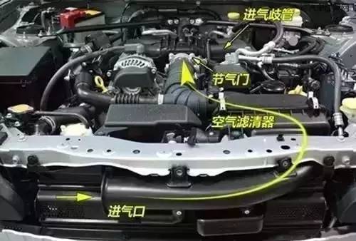

找进气系统
车的引擎要能运转,除了要有油料、还要有空气,否则引擎还是无法顺畅的运转。最容易发生进气问题的可能还是在于空气滤清器、或节气门系统堵塞的环节。
这些小零件如果出现了问题,都会造成进气量不足。如果是这些零件出了问题,及时维修或更换就可以了。

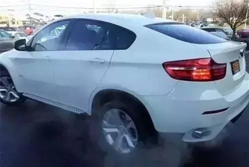

三、动力下降+排气管冒烟
车子排气管异常冒烟就是燃烧室里面出了问题,有可能是点火系统故障或者是气门出现了问题。
如果是冒黑烟,有可能是点火系统出现问题,或是进气系统出现问题。空燃比错误导致过浓的油气无法完全在燃烧室烧完,排入排气管造成回火的现象。还有,火花塞跳火的电极端沾到机油、或是有异物在上面也会有黑烟产生。
如果排气管冒出的是蓝烟,就有可能是机油跑进燃烧室,俗称烧机油了。机油会跑进燃烧室的原因有可能是活塞的活塞环磨损,机油从引擎下部跑进燃烧室。也有可能是引擎上部的汽缸头、磨损的气门导管流进燃烧室所造成。
