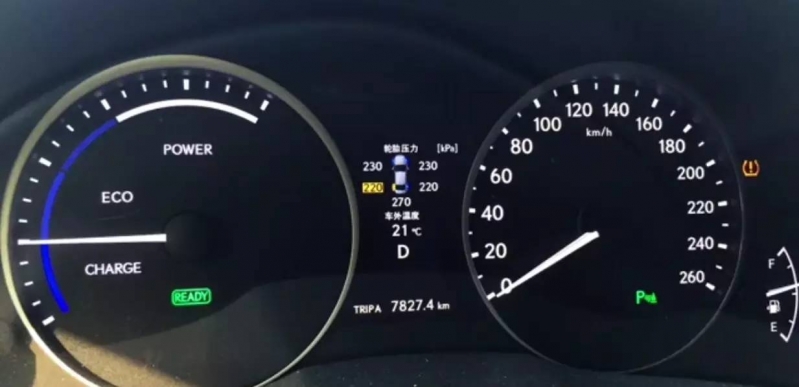

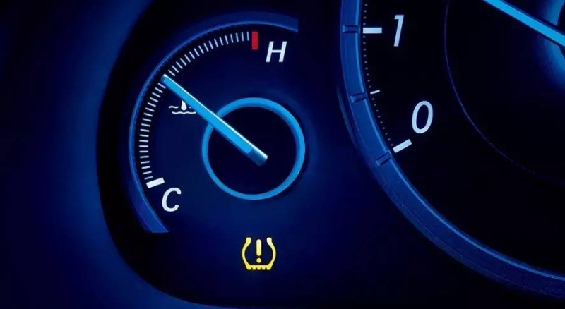

近些年来,爆胎导致的交通事故可谓是屡见不鲜。轻则心有余悸,重则车毁人亡。于是胎压监测系统慢慢受到汽车厂家的青睐。很多车主反映胎压故障灯亮了以后,小的修理厂根本消不掉。以前修车的时候也总是遇到客户说,我明明加足了气,故障灯为什么还存在?故障灯亮了是不是就不能继续开?去了那么多修理厂,为什么连个小小的胎压灯都搞不定?今天就此类问题为大家做出解释。

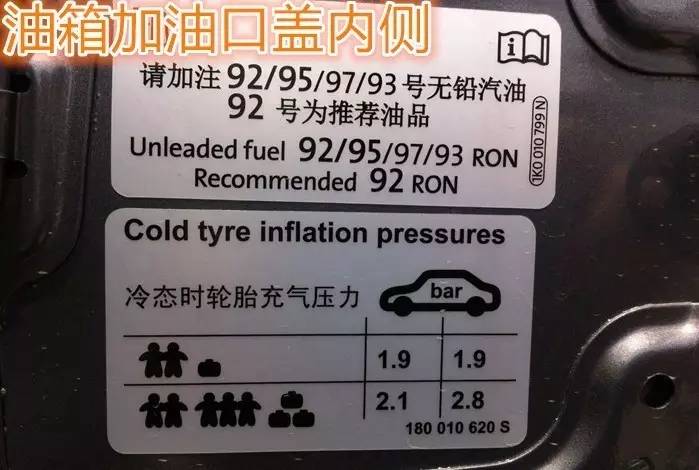

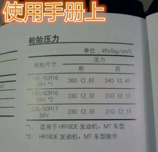

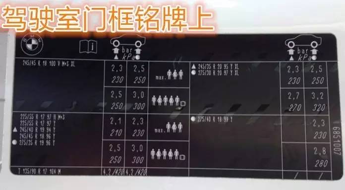

1.气压未加注至标准范围内,消不掉
气压过高或过低,都会导致胎压报警灯不能熄灭。每一辆车的标准气压在出厂时,厂家都有标注。通常位于:驾驶室门框铭牌上;油箱加油口盖内侧;或使用手册上。

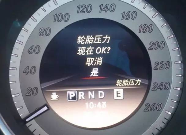

2.车辆未进行手动或电脑复位,消不掉
因气压过高或过低导致胎压灯亮,恢复至正常气压后,有些品牌的车需要对其进行复位,方可消除故障灯。如此的话,顾Sir强烈建议车主们还是去专业维修厂消除故障灯,因为路边的维修店除了经验匮乏外,并没有与之相配套的维修电脑。反而会耽搁你的时间,最后还事得其反。

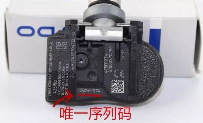

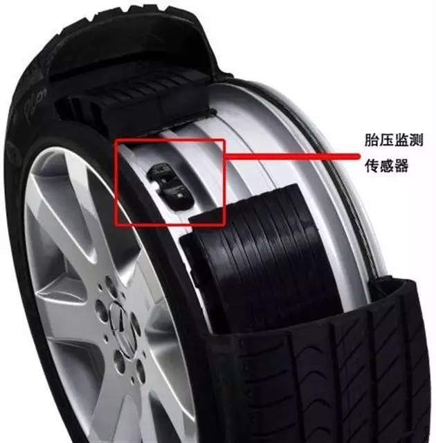

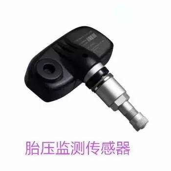

3.胎压装置损坏,消不掉
胎压传感装置位于轮胎内部紧贴钢圈内壁,一般在受到猛烈撞击或擦挂才会损坏。因为售价不菲,所以在更换轮胎的时候,一定要记得提醒师傅,这款车带有胎压传感器,在剥轮胎的时候留意一下,那么师傅就会特别小心。
如果是胎压装置损坏,是不可能消除故障码的,唯一的做法就是更换损坏的传感器。而每一个胎压传感器都有一个与之相对应的序列码,所以还需对胎压监测系统进行重新复位。
因为有唯一序列码,所以轮胎不能随意的换位,每换一次都需要复位,否则同样会导致,胎压灯亮。
