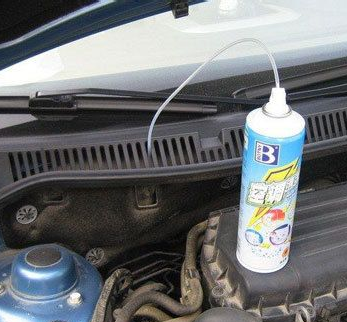

清洗空调风道
定期更换滤芯可以将脏空气堵在车外,但是使用时间较长的车辆,空调系统内还是会有尘土和霉菌,这时就需要使用空调风道清洗剂进行清理了。目前市场上空调清洗剂的品牌众多,价格从几十元到上百元不等,车主可以购买后自行清理。首先找到空调滤芯的安装位置,将清洗剂从滤芯位置喷入风道内,然后打开空调至最高档位,开窗并运行几分钟即可。
