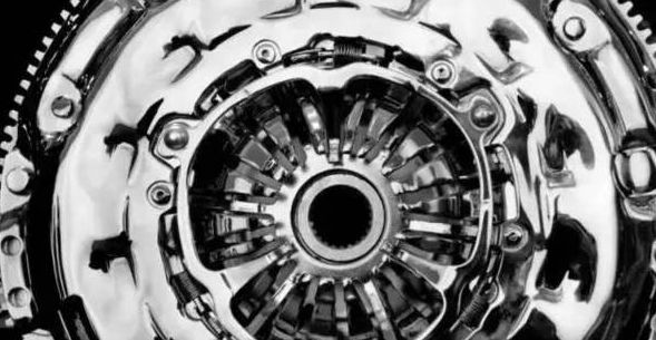

这个大多数车子是没有刹车优先系统的,就是说你刹车呢管刹车,在那边制动,你发动机踩下去也就管自己在往前面跑。
那么好了,相当于是拔河了,你刹车的力气一般都是没有发动机的力气大的,那你车子还是会往前面走的。
你如果油门踩得轻一点,那么相对来说制动效果还有那么一点点;你如果油门踩到底,还踩着刹车,那基本上这个速度还是降不下来的,发动机的力气是要远远大于刹车的那个力道的。

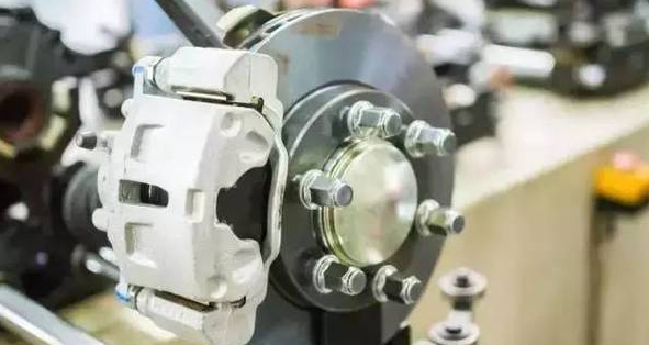

而且这个和你踩的时间也是有关系的,你这个刹车卡钳它不停地在那边磨,它就像我们手搓搓一样的会变热的,越来越热就有刹车的热衰减现象了。
这个简单地说就好像是一块铁啊,你给它烧红了,红了就软了,软到都可以打铁了。
那它这个摩擦力,或者说土一点,叫做刹车力就下降得非常的快,长时间的油门刹车一起踩,那基本上你的刹车就是要么报废,要么就是没有用了。

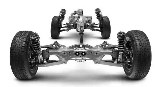

这里面还是有一个挺有意思的情况,就是和你车子的驱动形式是很有关系的,像四轮驱动的车子,他就是没办法烧胎的。
为什么呢?就是烧胎是因为比如说我后轮驱动的车子“zhua——”往前面滚,但是前面两个轮子,我刹车禁止顶在那边,那好了,那你这个车子轮胎就开始打滑,就开始去磨了。
但是如果是四轮驱动,我4个轮子都往前面滚的话,那这个就不会原地在那边烧胎了,车子就会往前面走,就变成我们前面说的第二种情况,充其量就是刹车碟、刹车片给我们给磨掉了,那就基本上是这么个情况。
然后,这个后轮驱动的车子又比前轮驱动的车子更容易出现原地烧胎的情况。
因为往往这个车子的刹车,在出厂的时候,他们设计考虑到你的配重比,而且车子往往都是往前开,前轮的刹车一般都要比后轮的刹车要好或者刹车力要大。
