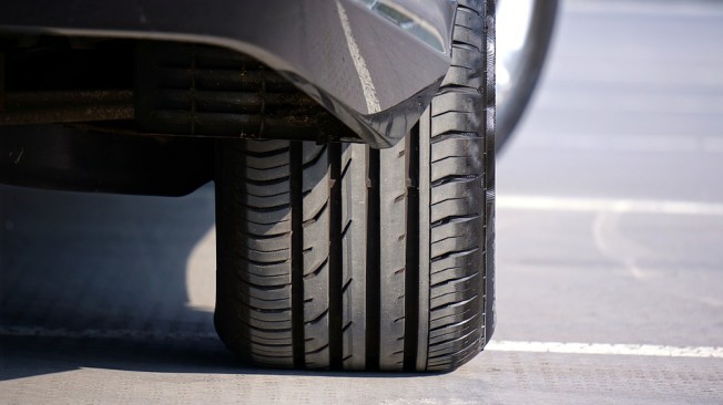

在汽车行驶中,轮胎发生爆裂之前,一般不容易发现,只是在行驶中发生爆裂声,随之出现偏行现象时才发现。前轮爆裂往往导致急剧偏行,容易造成撞车、掉沟以至于翻车事故。
轮胎爆裂的原因是多种多样的,如气压不足易使轮胎侧壁弯曲折断而发生爆裂;气压如果过高或者汽车超载时,就可使轮胎的缺陷处(如以前损伤的部位)发生爆裂,在天气炎热的夏天或长时间行驶时,这种情况就比较多见;其他一些情况的爆裂是因为锐利的石头和其他物品刺破轮胎而引起的。
行驶途中如轮胎突然爆裂,不要惊慌,只要双手紧握方向盘,仍然可以控制车辆。如果是后面车轮的轮胎爆裂,汽车的尾部就会摇摆不定,颠簸不已。只要人员保持镇定,用双手紧握方向盘,通常都可以使汽车保持直线行驶。此外,最好反复一下一下地踩制动踏板,这样可以把汽车的重心前移,使完好的前轮胎受力,减轻爆裂的后轮胎所承受的负荷。同时要注意不要过分地踩制动踏板。
如果爆裂的是前面的轮胎,情形就严重得多,因为这样会大大地影响驾驶人员对方向盘的控制。遇到这种情况应该尽可能地轻踩制动踏板,以免车头部分承受太大的应力,因为爆裂的前轮胎会不平稳地滚转,甚至可能脱离轮圈。双手紧握方向盘,如果汽车大幅度偏左或偏右时,也可以立即矫正。
