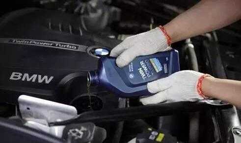

机油
如果说发动机是汽车的心脏,那么机油就是汽车的血液,可见机油对于发动机的正常运转有多重要。机油能对发动机起到润滑、清洁、冷却、密封、减磨、防锈、防蚀等作用。发动机内有许多相互摩擦运动的金属表面,这些部件运动速度快、环境差,工作温度可达400°C 至600°C。在这样恶劣的工况下面,只有合格的润滑油才可降低发动机零件的磨损,延长使用寿命。
机油的选择是很讲究的,车主选择机油时可以结合汽车使用地点的最高和最低气温、发动机的类型、车辆的档次及车况来进行选择。若选用的机油粘度过大,会增加运动阻力,影响发动机功率;若选用的机油粘度小了,保证不了润滑质量,还会加剧发动机磨损。对于磨损已经较严重,各配合间隙较大的发动机,可选用比平时高一级粘度的机油,以加强配合件的密封性能。通俗点讲,就是新车选择稀一点的机油,而公里数较高的车使用粘稠度高一点的机油为佳。

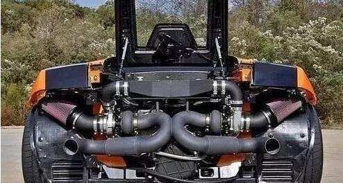

还有人会问,选择全合成还是半合成机油?对于涡轮增压发动机来讲,涡轮增压器因为工作转速太高,工作温度也非常高,就比较建议使用全合成机油,润滑和散热性相比半合成更佳。相比涡轮增压的发动机,自然吸气的发动机就没那么娇贵了,半合成的机油就足以,但是全合成不是增压车专用的,什么车用全合成都有好外,只要粘度适合,都能增长发动机寿命,没有坏处。
当然了,选择机油并不是越贵的机油使用效果就越好,如果你实在是拿捏不准,可以参考汽车的《使用手册》选用,肯定不会出错。但有一个原则要必须遵循,就是选择机油可以提高档次,但是不能降低。比如原厂装车油是全合成机油,10000公里换一次油,你不能选择矿物油,5000公里一换,这显然是不太合适的。总之,适合你的,才是最好的。

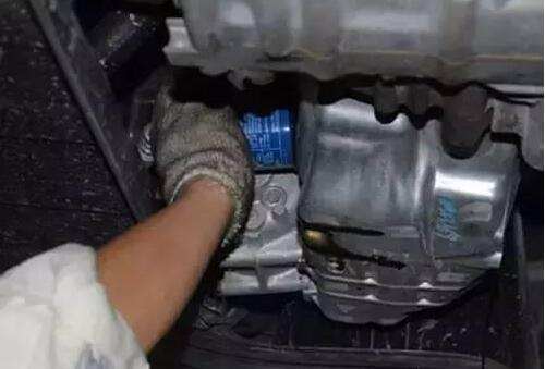

三滤
汽车三滤”是指空气滤清器 、机油滤清器具汽油滤清器 。"三滤"在汽车发动机上对空气 、机油和汽油起着过滤作用 ,从而对发动机起到保护作用 ,同时也提高了发动机的工作效率 。"三滤"清洁保养得及时 ,能充分发动机性能 ,降低发动机故障率 ,有利于延长发动机的使用寿命 。

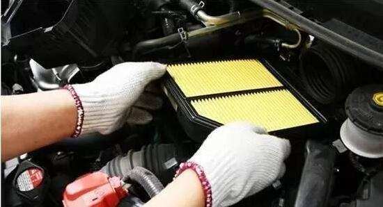

空气滤清器 其主要作用是滤除将要进入气缸的空气中有害杂质,以减少气缸、活塞、活塞环、气门及气门座的早期磨损。建议一般每行驶5000公里清洁一次。每行驶10000公里必须更换空气滤清器。
机油滤清器用于去除机油中的灰尘、金属颗粒、碳沉淀物和煤烟颗粒等杂质,保护发动机。一般在每5000公里更换发动机机油的同时更换一次机油滤清器。

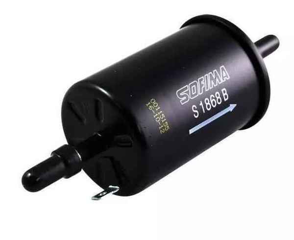

汽油滤清器,用于过滤燃油中的杂质,避免它们进入喷射阀和冷启动阀。对于不同的汽车更换周期也不一样,大家可以根据汽车使用手册上的数值为准,一般要求每行驶15000公里应更换汽油滤清器。

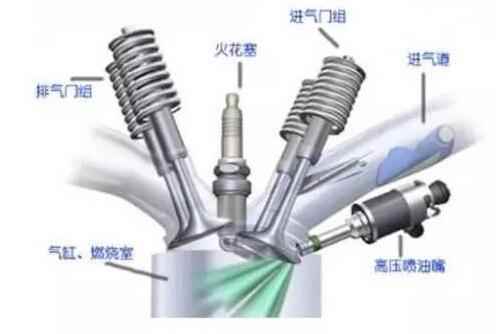

喷油器清洗
汽油进入发动机内部参与和空气的混合,需要喷油器将其喷入进气歧管的未端,而汽油本身就有一个纯度的问题,这样在喷油器部位就会有一些添加物的残存,同时喷油器所工作的环境也会造成其表面的脏污,所以随着发动机的使用,在喷油器喷口及其内部就有产生一些脏的东西,就是我们常说的胶质及油泥即积碳。
因此对喷油器的清洗就显得非常重要了,否则就会影响喷油量的精确度,影响发动机的正常工作。

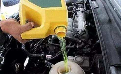

防冻液
防冻液除了防冻作用,还可以防止水箱开锅,形成水垢等。因此,防冻液关系到汽车的整个冷却系统,至关重要。另外,防冻液和机油一样,不要混用。
