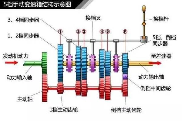

MTF根据粘度划分可分为:70W、75W、80W、85W、80、85、90、110、140、190、250共11种。随着技术的不断发展,目前MTF油在粘度选用上越来越趋向于低粘度、多级别的油品,更能适应跨地域、温差大的环境。而根据API颁布的规格中又可以分为:API GL-4和API MT-1,这与MTF的发展息息相关:
MTF根据车型划分可分为轻型车MTF和商用车MTF,这两种MTF普遍使用API GL-4作为规格标准,但是鉴于该规格已经越来越不能适应技术的发展,在性能上也不能满足手动变速箱的要求,因此MTF规格的升级一直有很大的声音。但像轻型车居多的欧洲,轻型车MTF最多就是用GL-4+代替GL-4,新标准一直没有得以推出。而商用车因为受到了足够的重视,最终于1997年颁布了卡车手动MTF规格“API MT-1”,该标准适用于非同步的重负荷变速箱,但是也仅限于北美地区使用。
