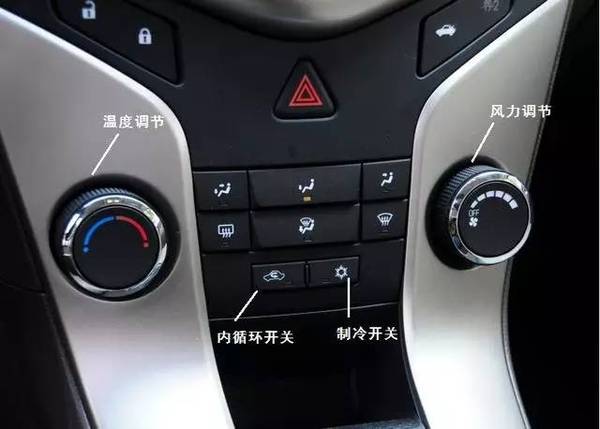

▲手动调节空调基本按钮功能释义
在中控区的下部就是车载空调的控制区,我们可以看到两个较大的圆形旋钮以及多个矩形的按钮,这些都是空调的控制按钮。在这些按钮中,有几个是我们日常用车过程中使用较为频繁的:左边印有红蓝标示的是空调的温度调节旋钮,往左是制冷,往右是暖风;右边的旋钮是控制出风量的,往右是加大出风量;中间标有小车和箭头的是内循环开关,负责切换车内外空气循环;旁边标有雪花状的按键是制冷开关,制冷时要按下这个开关,空调才会制冷。

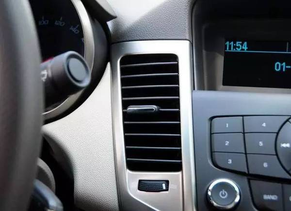

▲驾驶员一侧的空调出风口可以调节方向
科鲁兹轿车的空调出风口和普通轿车基本一致,分为两侧出风口和中央出风口。两侧出风口设置在中控台的两侧,每一侧出风口的格栅上都有调节风向的拨片,在出风口的下部有一个半埋式旋钮,可以控制出风口的开关,印有“?”的是关,印有波浪状条纹的是开。

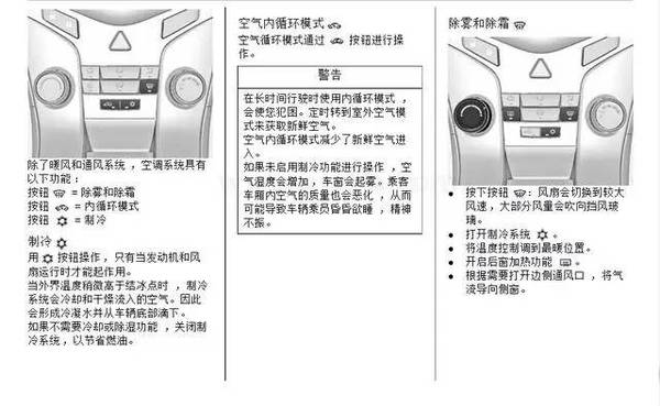

▲老科鲁兹用户手册中空调使用说明
需要说明的是,手动空调虽然会随着车子的发动而自动通电,但是它并不会自动调节出风的温度,而需要我们手动调节。我们还以科鲁兹为例,需要使用空调制冷时,先打开风扇,然后按下印有雪花的制冷按钮,然后根据需要调节制冷的温度。文章开头那位女士,显然误以为自己的车型装备的是自动空调了,只开了风扇,没开制冷,吹出来的风是热风,不晕才怪。另外,买车之后一定先熟悉一下用户手册,特别是各种常用的按钮和仪表图标,以免用到时尴尬自己。
