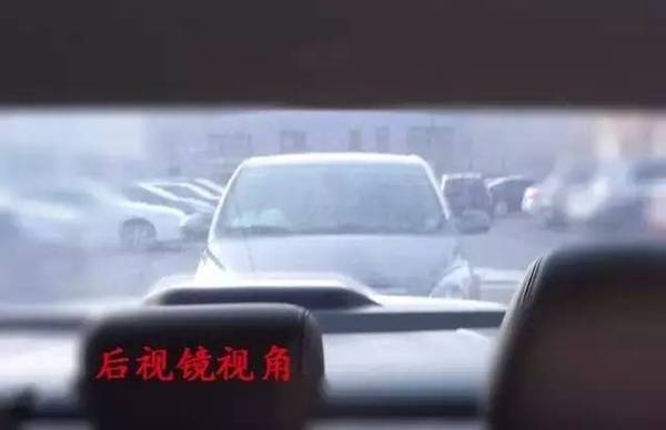

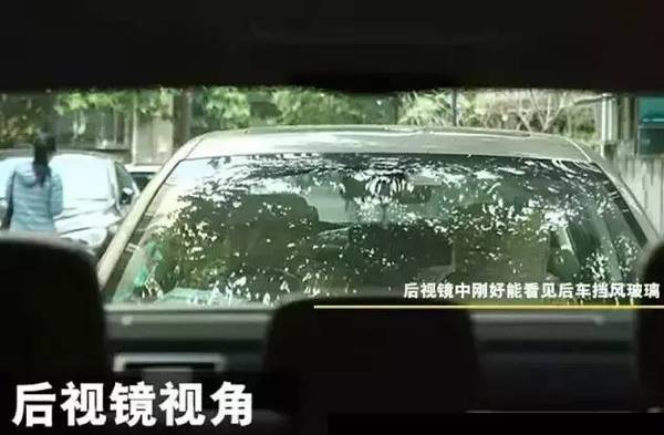

如何判断与后车距离
在倒车的时候如果没有安装倒车影像的话,要巧用后视镜。
通过后视镜,当发现后车发动机盖被遮蔽,这时候后车距离大概5米。
当发现后视镜中刚好能看见后车的挡风玻璃,这时候与后车距离大概半米,这个距离就刚刚好,可以停车了。

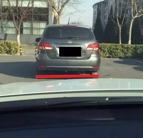

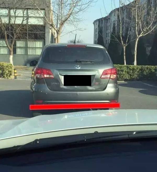

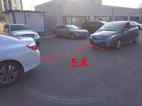

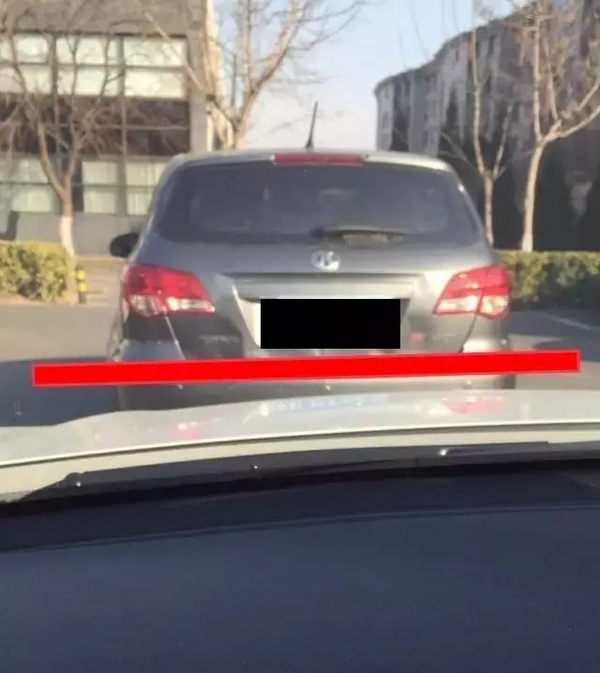

如何判断与前车距离
车头边缘与前车的轮胎下缘重合。此时与前车距离大概为5米。
车头边缘与前车保险杠下缘重合,此时与前车距离大概是3米。
车头边缘与前车车牌下缘重合,此时与前车距离大概是是0.5米。
因为每辆车的大小尺寸底盘不同,还是有一点差异的,小赵建议我们拿到车在停车倒车的时候让别人帮我们看着点,多找找感觉,找到适合自己车的停车距离。

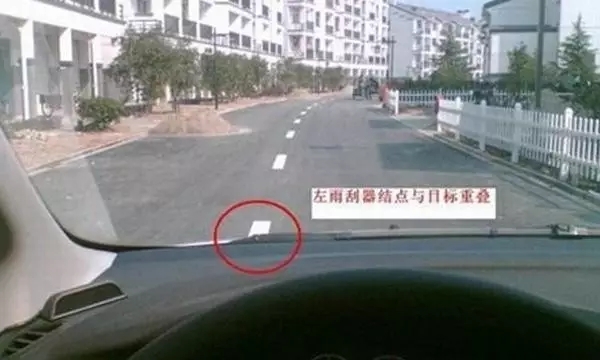

左右轮位置的判断
在判断左右轮位置的前提是要先找一下爱车雨刮器的突起节点,我们视线通过左雨刮器的结点,发现其与地面虚线重合时,正是左轮的行驶位置。
我们视线通过右雨刮器节点,其和虚线重合的位置就是右轮胎碾压的位置。

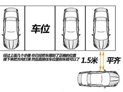

垂直停车技巧
图上这种直角停车也叫“非字型”停车,一般的停车场很常见,找到车位后向前开两个车位,将自己的车和旁边停车线大约保持1.5米左右,如图上,再打满即可。

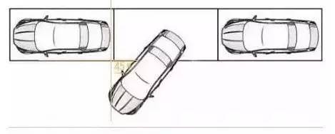

侧方停车技巧
首先将车子与前方车位的车保持平行,中间控制50厘米左右,控制车身与车位呈45度夹角时正方向倒进去,当左后轮与后车在同一条线时,回正即可。

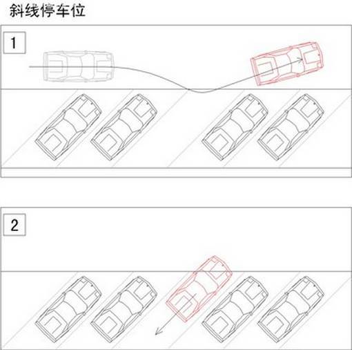

斜线型停车位
斜线型的停车位其实没有什么难度,只要确定好停车位后,将车位与车身平行即可。只要学会这些停车技巧,小擦挂是可以避免的。
