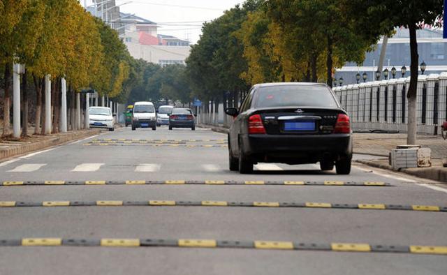

说到汽车减速带,相信只要是车主都见过,出现的概率并不比交通灯要低,作用显而易见,就是为了强制通过此路段的车辆降低速度,一般在学校、医院、小区、狭窄道路或高速事故易发区,在地面突出一定高度,让车辆不得不减速,如何正确过减速带?相信99%车主都并未放在心上,长期以往其潜在“杀伤力”,极大影响你爱车的悬挂寿命,在此分享经验,你必须要了解:
