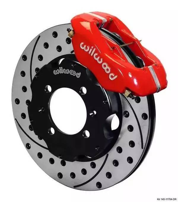

目前大多数家用轿车,采用的都是盘式制动装置,这种刹车装置结构简单,维护也不难。分为几个部分,首先是向刹车装置供应液压的泵和管路,当你刹车时,这些泵和管路会把加压过的刹车油送到一个叫刹车卡钳的装置上来。

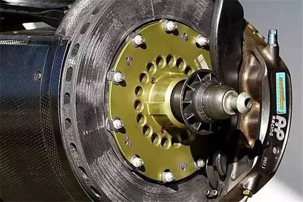

刹车卡钳,顾名思义就是个钳子,在这个钳子的中间,夹着一个跟着轮胎飞快转动的圆盘---刹车盘。这个钳子有一个或多个活塞,前面说到的刹车油进入到卡钳之后,就是推动活塞用的。
那总不至于活塞直接夹着刹车盘吧?所以在活塞前面,还有左右两片,用特殊材料制造的夹片,叫刹车片。制动时,活塞推动刹车片往前,夹住刹车盘,利用液压刹车油的巨大力量,和摩擦力,让一台超过一吨的车子在短时间内停下来。

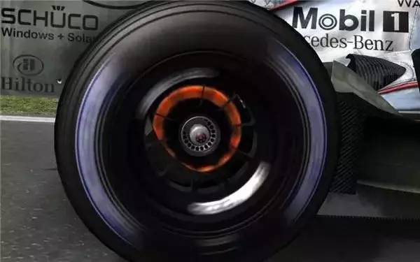

刹车会过热

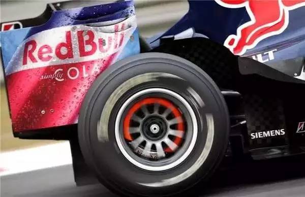

但是,刹车就这么小一块(比轮圈小),要让一台车完全停下来,刹车系统摩擦产生的能量是非常大的。摩擦会生热,这个大家都知道,所以刹车系统工作时,产生的热量是非常可观的。
好了这就带来一个很严重的问题,车子下长坡时,因为刹车系统时刻处于工作状态,刹车片温度越来越高,这就会出现一种情况,刹车片原有的摩擦力,会在高温作用下慢慢消退。这是热效应的一种。
在这种情况下,刹车力量会越来越低,最终的结果,是整台车暂时性丧失全部制动力,这是很可怕的事情,要恢复制动力,只能等刹车片完全冷却才行,鉴于让刹车片这种东西冷却的时间,长下坡状态下,不能长期使用刹车,尽量利用发动机制动,也就很合理了。
