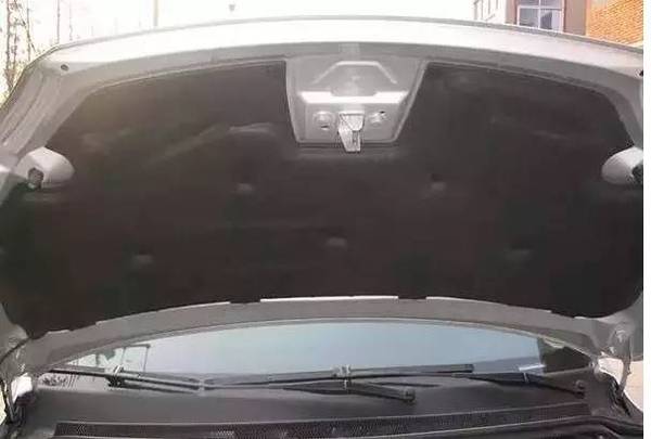

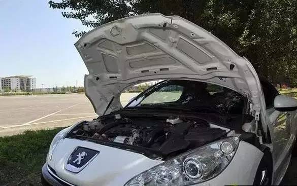

发动机噪音
在发动机的各种噪音中,主要有燃烧噪音和机械噪音这两大祸害,是发动机内部的燃烧及机械振动所产生的噪音。燃烧噪音是指气缸燃烧压力通过活塞、连杆、曲轴和缸体等途径向外辐射产生的噪声;机械噪音是指活塞、齿轮和配气机构等运动件之间机械撞击产生的振动噪音。
解决方法就是在发动机舱盖处粘贴隔音棉,这时隔音棉能大量吸收发动机运转时产生的噪音,简单方便且不贵。

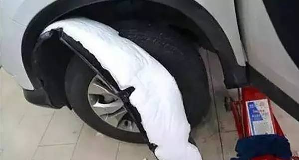

轮胎噪音
轮胎在路面滚动产生的噪音也是很大的。有关研究表明,在干燥路面上,当车速达到100公里/小时时,轮胎噪音将成为整车噪音的重要噪音源。而在湿路面上,即使车速低,轮胎噪音也会盖过其他噪音成为最主要的噪音源。轮胎噪音来自泵气效应和轮胎振动。
解决方法就是保持轮胎胎压正常,把轮胎上夹杂的小石子扣掉;在前后翼子板和汽车底盘等部位贴上隔音棉,会有明显的效果。如果车主不差钱的话,胎面可采用多种花纹节距,采用高阻尼橡胶材料,简单来说就是直接换个好点的轮胎喽。

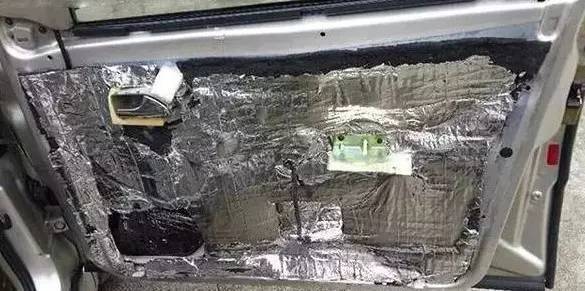

风燥
风燥即车身表面风切音。在汽车上必然安装有汽车后视镜、车门、车窗等不完全结合物,而在汽车车身零部件结合缝处卷入空气,就会产生很大的风切音。尤其是车窗玻璃部位发出的声音距驾驶人很近,很容易就会被车内人员听到。
解决方法就是在车门内饰件的内面贴上一层隔音棉,在门板的内侧粘贴减振垫,加装车门密封条以加强车门与车门框的密封性。经过这样的操作,可以有效降低汽车高速行驶所产生的风躁声。
