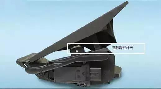

大部分情况下,快速大幅度深踩油门是最直接的方法。这种做法会让车辆主动降档,从而激进加速。而且大部分车的油门踏板还会设置一个Kick-Down开关,作用是强制降档,油门踩到底之后能感觉到咔嗒一下,变速箱会强制降到当前允许的最低档位。Kick-Down名字很形象,猛踹一脚油门,降档。

不过有一种是相同的,就是油门一脚到底,踩下Kick-Down那个开关,此刻不管是自动模式还是手动模式,都会降到当前允许的最低档位全油门前进。
