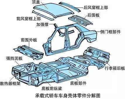

汽车车身及附件
汽车车身的作用主要是保护驾驶员以及构成良好的空气力学环境。汽车车身结构从形式上说,主要分为非承载式、承载式、半承载式。汽车车身构成部件包括发动机盖、车顶盖、行李箱盖、翼子板、前围板等。
1
发动机盖
发动机盖在结构上一般由外板和内板组成,中间夹以隔热材料,内板起到增强刚性的作用,其几何形状由厂家选取,基本上是骨架形式。发动机盖开启时一般是向后翻转,也有小部分是向前翻转。
2
车顶盖
对于轿车车身的总体刚度而言,顶盖并不是很重要的部件。但是,为了安全。车顶盖还是应当有一定的强度和刚度,一般在顶盖下增加一定数量的加强梁,顶盖内层敷设绝热衬垫材料,以阻止外界温度的传导及减少振动时噪声的传递。
车顶盖通常分为固定式顶盖和敞篷式顶盖两种。
3
行李箱盖
行李箱盖也有外板和内板,内板有加强筋。一些被称为"二厢半"的轿车,其行李箱向上延伸,包括后档风玻璃在内,使开启面积增加,形成一个门,因此又称为背门,这样既保持一种三厢车形状又能够方便存放物品。
4
翼子板
翼子板是遮盖车轮的车身外板,因旧式车身该部件形状及位置似鸟翼而得名。按照安装位置又分为前翼子板和后翼子板,前翼子板安装在前轮处,因此必须要保证前轮转动及跳动时的最大极限空间,而后翼子板无车轮转动碰擦的问题,但出于空气动力学的考虑,后翼子板略显拱形弧线向外凸出。当前有些轿车翼子板已与车身本体成为一个整体。
5
前围板
前围板是指发动机舱与车厢之间的隔板,它和地板、前立柱联接,安装汽车车身,在前围上盖板之下。前围板上有许多孔口,作为操纵用的拉线、拉杆、管路和电线束通过之用,还要配合踏板、方问机柱等机件安装位置。
