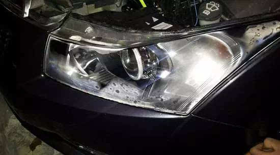

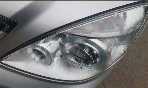

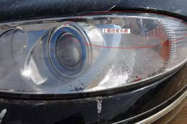

近期有不少朋友在后台咨询,新买的车子,大灯竟然起水雾,厉害的甚至有水珠等情况出现。是不是大灯进水了,是大灯密封不好,导致大灯内部进水,还是灯罩破损,水汽渗透到大灯内部?
起雾跟漏水的现象条件有三种:1是水份;2是温差:3是附着物;(当外界的冷空气跟点亮大灯内的热空气相交时,两都没有急时排出跟排进,那么冷空气就会停留在大灯里形成湿气,新灯在表面看来是平滑的,但其实不是,新灯在使用的过程中才会慢慢老化,然而变得平滑,在平滑的表面,不论湿空气怎样跟热空气相交都不会形成雾气跟水滴,所以这就是新大灯使用会起雾的原因)。
其实就大灯整体结构而言,不管是普通卤素大灯,还是氙气大灯,或是LED大灯,都会有通气橡胶管。这条通气管,会试空气中的水分会通过它进入大灯并附着到灯罩上,并且随着水汽的聚集,水珠也就顺着灯罩流了下来。而这种情况大多是由较大的温度差异引起,冬季和雨水多发的季节最容易出现这种现象。
当然了,除了天气上的变化外,人为因素也会使车灯变成“泪眼”,像车辆涉水、洗车等。车辆涉水时,由于发动机及排气系统本身都是比较大的热源,雨水淋在上面会形成大量的水蒸气,顺着通气管,部分水蒸气会进到大灯内。洗车更是如此,不少车主喜欢用高压水枪直接对着发动机进行冲洗,但冲洗过后的积水并没有及时处理,导致积水顺着上文说的橡胶管流进大灯内部。
