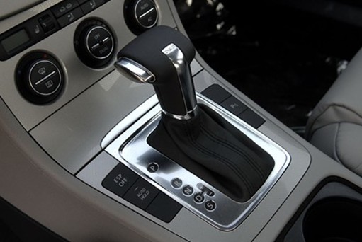

请教几个手自一体变速器的车主手动模式的使用,很多人几乎买车至今都没有用过手动模式,虽然说“一D到底”(总是用D挡)更加方便,但有手动模式却放着不用,无疑是一种浪费好配置的行为。使用手自一体变速器的手动换挡模式,对车对人都是一件好事——车辆的燃油经济性会有所改善,驾驶员也能收获更爽快的驾驶体验;更重要的是,在手动模式下驾驶,安全系数会比自动模式时更高。
于是本人收集了相关资料结合自己的一点点小小心得,抛砖引玉,拿出来给大家分享分享,说的不一定都对,请大家多多批评指正;
手自一体变速器的手动升挡操作和手动变速箱是一个道理,即根据发动机的转速,来决定升挡时机;手动模式下,当车辆刹车或减速时,变速器是会自动减挡的,驾驶员并不需要手动减挡,除非遇上需要强行减挡的情况(比如提速超车等)。
