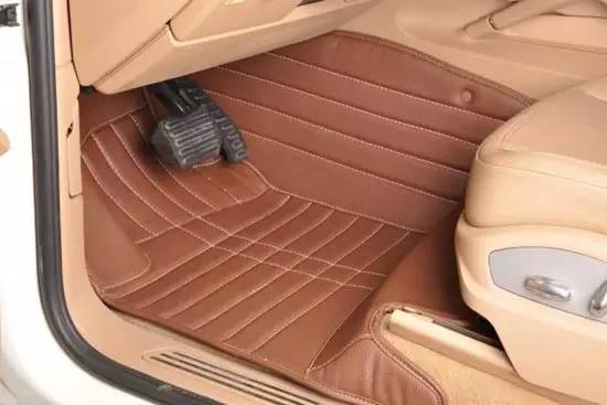

买车后更倾向于在车内铺地胶、脚垫,因此在覆盖了地胶、脚垫的地方便成了卫生死角。还有就是行李箱。市面上有很多车内桑拿等处理方式,建议各位在秋冬天气到来之前把车内做一次彻底的清洗和杀毒。

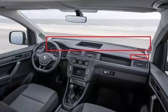

风挡除霜口
秋冬季节即将来临,车内最容易形成驾车危害的就是车窗出现白霜。白霜最易出现的地方就是在风挡玻璃以及驾驶与副驾驶两侧的车窗,因此各个地方的除霜口一定要保证出风正常。首先需要检查的就是这几个出风口是否有堵塞,其次就是检查各个出风口的风量是否正常,出风口的热量是否足够高。

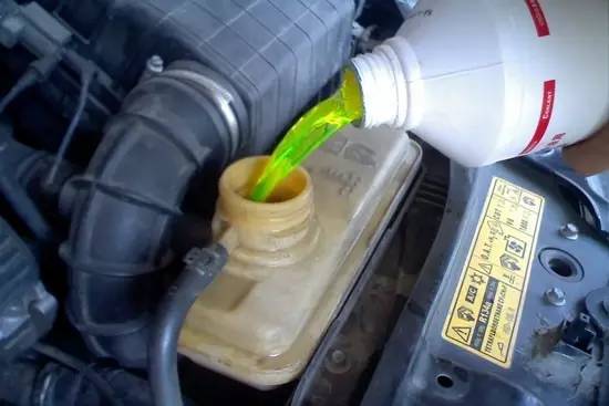

防冻液
防冻液可以防止在寒冷冬季停车时冷却液结冰而胀裂散热器和冻坏发动机气缸体或盖。很多情况下老司机们在非秋冬季节会用自来水代替防冻液,不过秋冬季节气温多变,忽冷忽热。气温骤降也会出现。因此在秋冬季节到来之前一定要用正规防冻液,尤其是一定要更换-35°C的防冻液。
注:防冻液一般使用期为两年,只要保证冬季在使用期内即可。

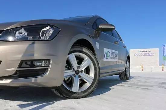

轮胎
气压跟温度是成正比关系,当秋冬季节到来气温降低的同时,车轮胎胎压也会降低。因此气温下降时,需要车辆的胎压保持在正常范围之内。尤其是在雪季,正常的胎压能够让轮胎接地面积更大,从而增加行车安全。

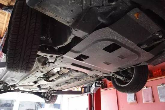

底盘
当秋冬季节来临时,可能大雪纷飞。但是同样是经过夏天的预计和高温后,底盘各个部件生锈在所难免。而且下雪后都会在道路上喷洒融雪剂,同样也会对底盘有腐蚀作用。
那么在秋冬到来前对底盘整体进行清理可对夏天造成的污垢进行清理,再加之底盘装甲后,同时能够降低冬季融雪剂对底盘各个部件的腐蚀,从而增加车辆使用寿命。

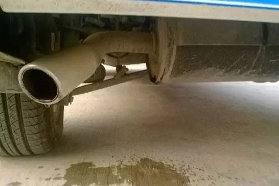

排气管
建议进入秋冬季节每使用一段时间后将车辆车头朝上停在斜坡上,挂好空挡,拉好手刹,大脚踩油门用高压排气将排气管中存留的水分排出。
