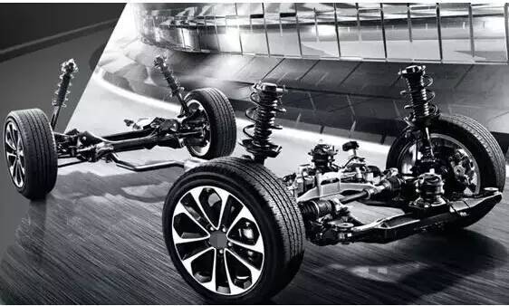

简单说就是,车辆的四轮、转向机构、前后车轴之间的安装都是有相对位置的,这个相对位置是由厂家制定的标准值。它包括主销后倾角、主销内倾角、前后轮外倾角和前后轮前束。
在我们长期的用车过程中,这些相对位置会发生变化,因此需要保持车轮定位使汽车保持稳定的直线行驶和转向轻便,减少轮胎和转向机件的磨损。

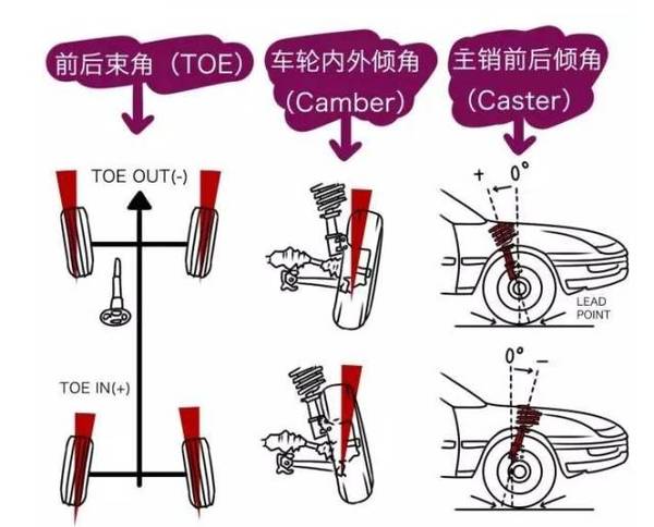

四轮定位主要调整三个参数:
前后轮束角(Toe),
轮胎内外倾角(Camber),
和主销前后倾角(Caster)。
车轮基本角度
前后束角:减少轮胎磨损和滚动摩擦。
车轮内外倾角:调整车辆在负载时,使受力点作用于轮胎中心消除跑偏,减少轮胎磨损。
主销前后倾角:影响汽车行驶的稳定性和自动回正能力。

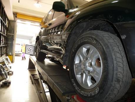

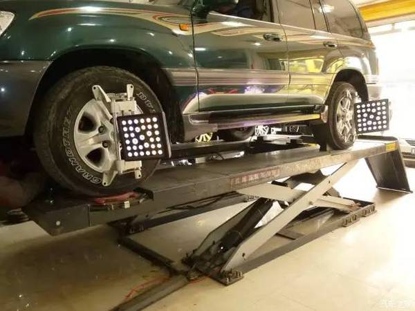

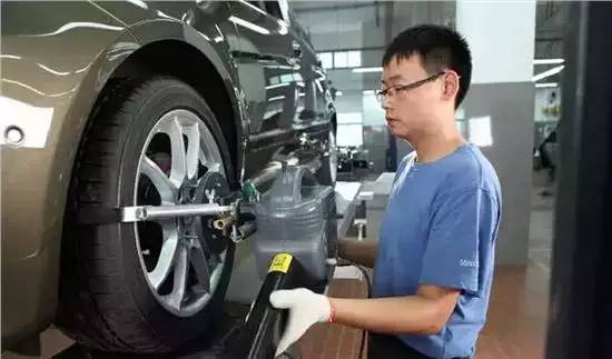

由于四轮定位无法DIY,需要专业的设备测量车辆四轮各角度是否与原设计值存在不同,所以路八妹建议,到专业维修店做检测。
