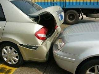

美国IIHS做过一个碰撞追尾试验,当汽车没有自动刹车时会发生什么,试验用一辆奔驰C级去追尾一辆雪弗兰的迈瑞宝,然后在追尾后进行维修费用统计。结果发现当时速40公里追尾后,两辆车的维修费用居然达到了2.8万美金。只是一个尾箱和前保险杠的变形就需要这么高的维修成本,是不是觉得有些不可思议,要知道迈瑞宝在美国的售价只有2.2万美金。2.8万美金的维修费用,可以买一辆全新的迈瑞宝了,而且还绰绰有余。

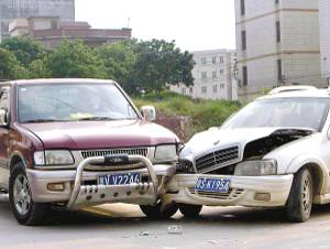

从碰撞的结果来看在时速40公里的时候,后保险杠的作用几乎为零。后备箱成为了缓冲区。汽车的前保险杠的作用也不是很大,还是靠车架结构来受力,所以也别指望保险杠能起到保命的作用。
事实证明保险杠的作用是在低速时是为了保护爱车本身以节省维修费用,而且对行人也起到保护作用。
