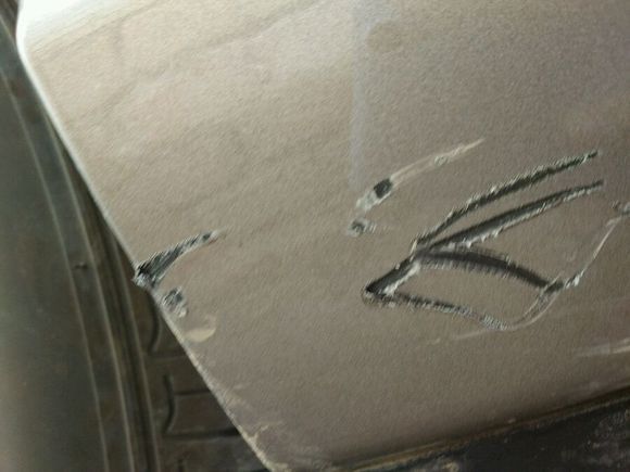

轻微损伤:
日常使用肯定不能避免被一些硬物体划过车漆留下痕迹,比如路人背包上的拉链或行驶时迸溅的小石子都会给车漆留下轻微的痕迹。往往这种轻微的划痕在车身上是最多的,但他们并不影响车身的美观,对于这种情况来说我一般不去管它,当然如果你是一个完美主义者可以去美容店对漆面进行镀膜等处理方法就可以恢复车漆上的部分轻微划痕。

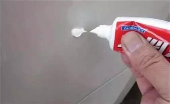

另外一个不花钱的小窍门就是用牙膏涂抹在这些轻微划痕上面,然后慢慢擦拭也可以去掉划痕,因为牙膏里面有很细小的微粒,慢慢的擦拭相当于把明显的划痕研磨没。

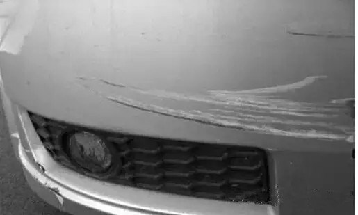

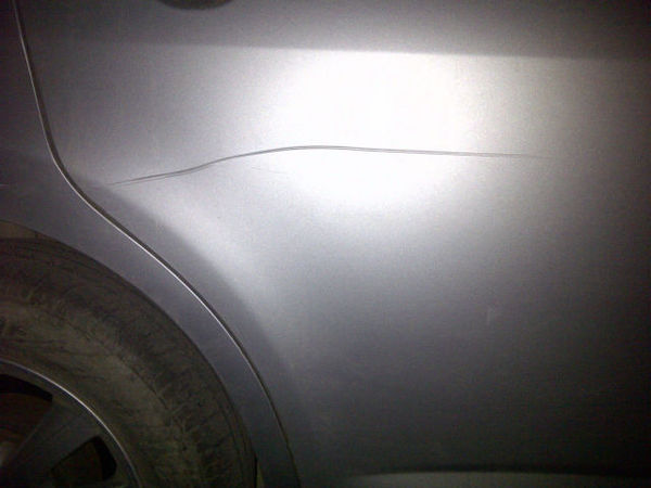

轻度损伤:
轻度损伤是已经能非常清楚的看到漆面上的划痕或者是漆面上有摩擦后留下的痕迹,遇到这种情况很多维修师傅都会建议使用补漆笔来进行处理。选择符合你车漆颜色的补漆笔,不用担心买错颜色,你只需要知道你的车漆官方名称叫什么颜色,然后购买相对应颜色的补漆笔就可以。

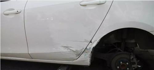

严重损伤:
到严重损伤就甭想着自己修复了,肯定是硬碰硬的接触了,不仅露底漆而且损伤的面积也非常大,这种情况你就直接开到dealer店走保险处理吧,毕竟在dealer店就是专业干这个的。

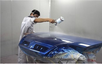

dealer店补漆注意事项
首先,明确一点所有的地方甚至包括在dealer店,补漆都不会用什么“原厂漆”!原因很简单:原厂喷漆工序完成之后需要用200℃以上的温度烘烤。而成品车上已经安装了那么多部件其中还有很多精密的电器零件,它们其中有多少能耐200℃的温度呢?但一般情况下,厂家还是会向dealer店推荐指定的品牌修补漆。好的维修站也会用好的牌子。此外,补漆也要去专业的补漆店或者4S店,这才能最大程度保证车漆修复之后与原来车漆基本一致。
