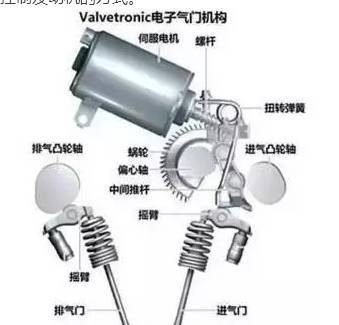

比起涡轮增压目前的普及来说,各种可变气门和气门升程技术则更加富有技术含量,其实其他品牌也拥有可升程技术,但宝马Valvetronic电子气门控制又有一点不同,是做到了“无极”。
传统发动机在踩油门时通过电脑换算信号传递给进气歧管内的节气门负责开度调整,因此这样一来就可以改变进入汽缸内的空气量,供油系统再监测通过节气门的空气量的多少,才决定喷入多少油量,这就是油门控制发动机的方式。
而宝马Valvetronic发动机在踩油门时信号直接传递给发动机进排气阀门顶上的步进电机。步进电机接到信号后会作适度转动,改变进气阀门开启的深度,油门踩得越浅,进气阀门就开得越浅,油门踩得越深,进气阀门就开得越深。
这样一来节气门的存在只是出于安全的考虑,当你启动发动机时,节流阀体已经是最大开角,实际驾驶时,传统节气门完全不参与进气量控制,进气量控制直接由进气门的升程改变,来控制发动机的转速,进气门在0.18MM--9.9MM之间无极变化,来调整转速,这样的设计除了省油之外的另一重要优点,就是油门反映时间加快。
传统发动机以油门控制节气门的方式,踩油门、节气门打开,还要等待空气流入填满进气支管之后,才会大量进入汽缸。而Valvetronic发动机踩油门直接控制进气阀门开启深度,大量空气立即进入汽缸。
可变气门升程按照其控制效果分类:可调式可变升程和连续可变升程。我们常听到的日系诸多升程技术均为两级可调式升程,也就是气门有两种开启方式,而连续可变升程就是有浅到深再又深到浅,可以随意控制,不是两个点,而是一条线。
