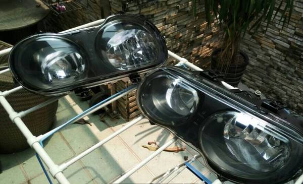

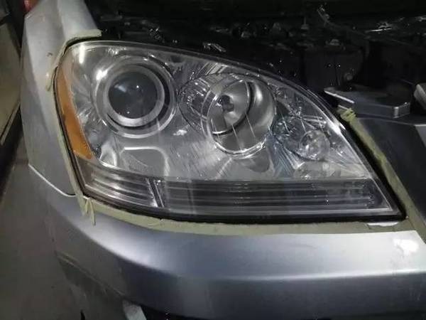

这个是原车没翻新之前,当然原车车灯旧的没有这么严重,这个是已经开始打磨了,因为要把表面磨粗糙后才能上UV漆

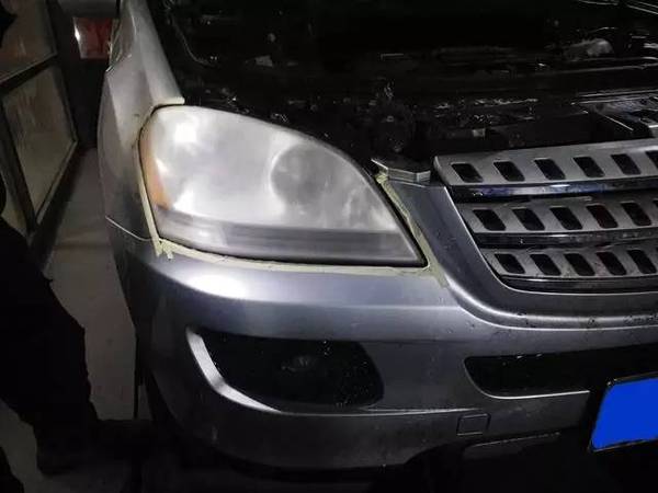

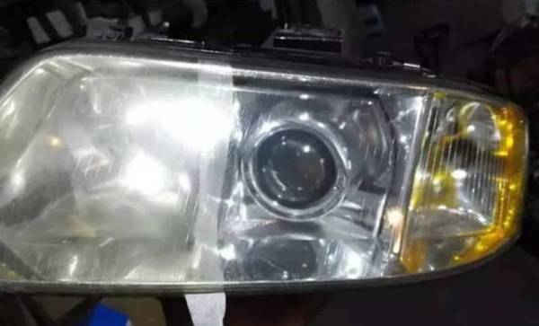

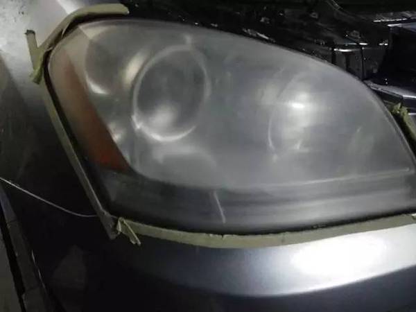

各色型号的砂纸进行打磨,保证表面均匀粗糙。
打磨完成准备上漆。

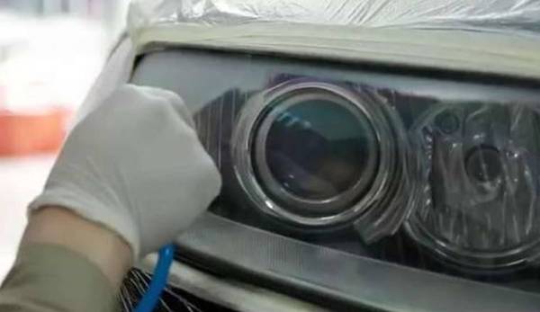

这个就是漆,加热后汽化从喷口像水蒸气一样喷出。有点类似于蒸脸的过程。

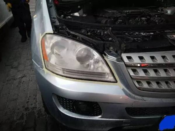

这个是完全翻新完,是不是很新,虽然说跟新的还差一点。
完全翻新后,漆面需要白天有阳光后才能达到理想硬度,大灯翻新费用不高,主要是打磨的工时成本,需要不同型号的砂纸依次进行打磨。
修复后,焕然一新,而且基本没花什么钱,经济又实惠,又能在用几年了。
