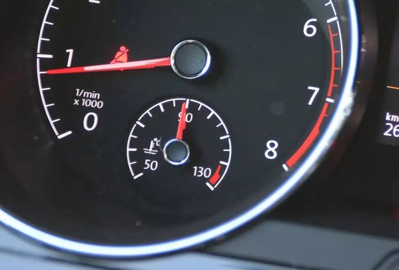

水温表如果上升到90度正常温度,就可以放心加速了
事实上热车的目的是让车辆引擎和变速箱等动力部分快速进入工作状态,最直观就是让水温和油温上来就行。所以在一般季节里启动引擎后只要让车辆比正常速度慢一点行驶一段距离,等水温表的指针上来正常范围后就可以加速前进了,这样对机件不会有什么损伤。

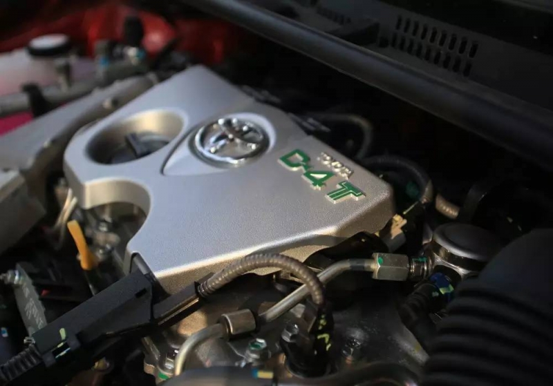

但无论如何,热车的关键是迅速能动起来,如果原地不动怠速长时间热车,你只能热到引擎主体,包括涡轮增压器、变速箱等就没法充分预热,这样的“原地热车”起不了最大作用,而且车辆不动也白白浪费了几分钟的燃油,所以这种原地过度热车并没有好处。

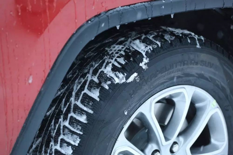

3. 检查轮胎胎面和胎压。状况良好的汽车胎面和恰当的胎压对于应对湿滑路面是非常必要的。车胎应保持充足气量和适宜的花纹深度—建议定期进行检查,有助于分散路面雨水。如您经常在冬季驾驶或在结冰路面上行驶,则需考虑更换雪地胎或安装防滑链以加大摩擦力(如不再需要,请务必拆除)。

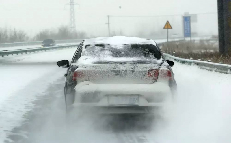

5. 调整车速和制动距离。为了谨慎起见,车速要比平时慢一点,确保与前车保持一定的车距。制动距离在冰雪路面上会比正常路况增加很多,因此请将行车间距也相应增大。在跟随卡车或者其他大型车辆时,保持车距是最重要的。
