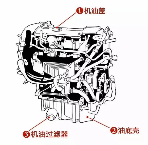

首先来了解一下发动机:
需要准备的材料:

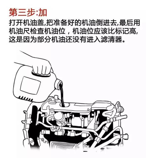

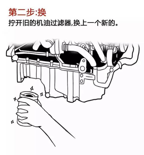

2.机油、机油过滤器、专用扳手、废油盆、机油尺

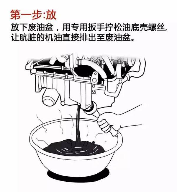

换机油三部曲:
怎么样?是不是感觉非常简单易学呢?车友们如果觉得实用,那就动手一试吧,换机油的时候跟着以上三部曲,一切都是 easy job!
